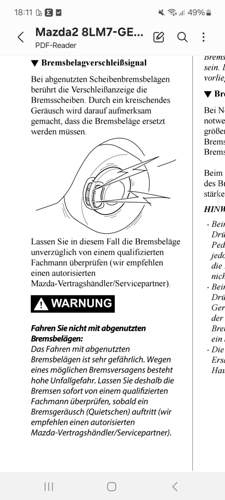

Inspektion
Ich dachte das Auto kommt aus der Werkstatt und hat jetzt ein akutes Problem mit der Bremse.
Dann kommst du mal mit den Fakten auf den Tisch, dass der Werkstatttermin 3 Monate, also ein Viertel Jahr her ist und du die Verschleißanzeige offensichtlich ewig und bewusst ignoriert und die Bremsen zu Schrott gefahren hast! Sonst wären die Scheiben nämlich nicht getauscht worden.
Ganz ehrlich, das ist unverantwortliches Verhalten und Lebensgefährlich, für dich und unbeteiligte.
@Bamako welche Verschleißanzeige mein Freund? Es gab weder eine Anzeige noch Hinweise, dass die Bremsen abgefahren sind.
Und da die Werkstatt die den Service gemacht hat, mich null auf die Bremsen hingewiesen hat, dachte ich natürlich dass sie bis zum TÜV oder nächste Inspektion gehalten hätten.
Oder wie soll man das sonst als Laie wissen?
Entweder Verschleißanzeige, oder der letzte Werkstattbesuch weißt darauf hin. Oder habe ich hier einen Denkfehler?
