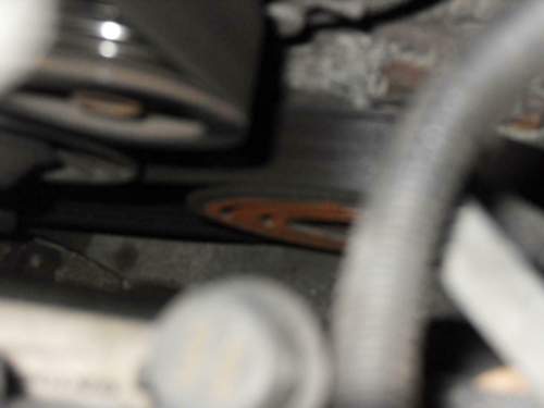

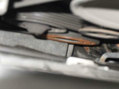

eine kleine Frage zum Thema Klimaanlage habe ich noch. Angestachelt durch die Beiträge hier wollte ich heute mal den berühmten Besenstieltest bei meinem Wagen machen, doch konnte ich keinen Spalt entdecken. Ich habe dann nochmals die Fotos im Forum mit meinem Kompressor verglichen und meine nun, das ein Teil der Magnetkupplung einfach weg ist 😕😕
Ich habe mal drei Fotos gemacht und dann in der Bucht folgendes Angebot gefunden:
Link
Es sieht für mich so aus, als wenn das ganze rechte Zeug einfach fehlt----
Würdet ihr einen gebrauchten Kompressor kaufen und kann man das ohne Ausbau so von der Seite vernünftig anschrauben? Oder doch erstmal einen kürzeren Riemen kaufen und den Kompressor totlegen?

Genau die Mitnehmenscheibe der Kupplung fehlt.
Ich würde den Kompressor "abschreiben" und mich nach Ersatz umschauen. Ein neuer aus dem Zubehör kostet um die 150€. Bei mir tut er ohne zu Mucken seit fast 2 Jahren. Gebrauchte ist halt Lottospiel selbst wenn der Spalt ok ist. Mein alter (für die Deltamil Anlage) war vom Spalt her ideal aber abgenutzt er brachte nicht mehr die Leistung (hat der Klimamensch am Gerät gesehen). Wenn du jetzt 1x "umsonst" befüllst dann kommst du in der "Gegend" eines neuen Kompressors (mal von den Ein und Ausbaukosten abgesehen).
