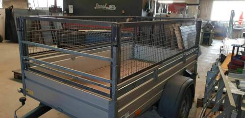

Ich bin auf der Suche nach einem Laubgitter für meinen Saris BMG 135 V Mc Alu Compact EZ 2013. Bei Saris ist keins mehr zu bekommen und auch einen Händler der noch eins hat, habe ich nicht gefunden. Mein Saris hat eine Reling mit verschweißtem H-Gestell, welches dran bleiben soll. Ich bin mittlerweile so weit, dass ich mir ein Laubgitter in einer Schlosserei anfertigen lassen möchte. Die Ladefläche hat die Maße von 251 x 132cm. Hat eventuell jemand ein Laubgitter über, bzw habt ihr Tipps zum Eigenbau.

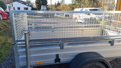

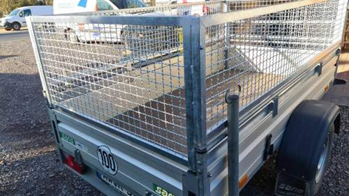

Ist selbst gebaut,
nur gesteckt und eingehakt. Nicht verschraubt.
Ist Zulassungsfrei, und beim Letzten TüV-Besucht hat der Anhänger mit diesen angebauten Gitter problemlos die Plakette bekommen.
Hat nur die Hälfte des Originalgitter gekostet und ist um 30 cm höher.

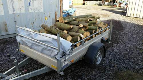

Du musst dir nur bewusst sein 100kg Zuladung sind mit dem Laubgitter weg und wenn du nur Holz fährst, ist dass was da so schon drauf, ist so ziemlich das legale Maximum.
Der Anhänger ist mit Laubgitter eigentlich zu klein. Da gibt es nahezu keinen Vorteil. Selbst Heckenschnitt kann man mit einem Netz entsprechend absichern das man die Nutzlast ausnutzt.
@Tom1182
Der Anhänger von Chino2211 ist gebremst. Hat bestimmt 1 to Zuladung. Kann Brennholz über 50 cm Höhe laden.
Eine Bordwanderhöhung oder Laubgitter macht schon sinn.
Ich bin von 1100kg Zuladung ausgegangen das was er da so an Holz drauf hat ist das Maximal zulässige wenn man von „waldfrisch“ ausgeht.
Das kann man mit einem Netz gut sichern. Wenn man jetzt noch ein nur 100kg schweres Laubgitter montiert muss er er noch weniger Holz draufpacken um Legal zu bleiben. Damit verliert das laubgitter seinen sinn vollkommen!

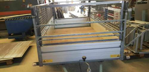

@Chino2211, in deinem Fall würde ich auch zur Schlosserei gehen, da du ja deine Reling dran lassen willst. 4 Seitenteile evt. zum rein und raus nehmen, damit du das nicht immer spazieren fahren musst, wenn's mal nicht gebraucht wird.

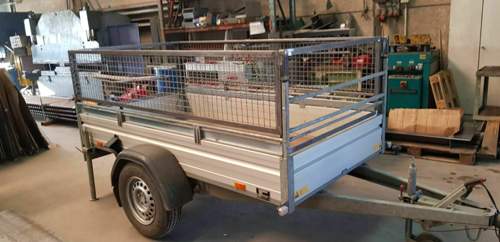

Im Foto mal meiner, ist ein Gittersatz vom Hersteller selber, vorne und hinten kann man auch hoch schwenken wenn Bedarf ist.
Habe nur noch mal herausnehmbare Querträger angefertigt um bei Bedarf die Längsseiten gegenseitig auszustützen.

...recht haste, aaaaber "dermaßen"....war ein bisschen drüber und auch zu wenig Luft aber die Radkästen wurden noch nicht "gereinigt" beim nächsten mal lasse ich den Haufen oben weg, dann müsste es StVO konform sein.
Mann wird halt immer schwach wenn es nur heißt ein PKW-Anhänger kostet und nicht, Abrechnung erfolgt nach m³ oder Gewicht.

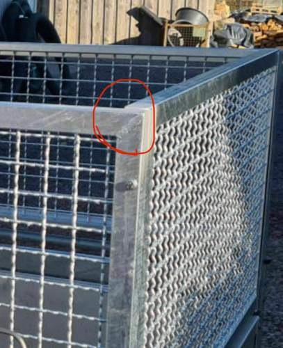

Das Laubgitter ist in Auftrag gegeben. Sobald das Material vorhanden ist, nimmt der Schlosser meines Vertrauen meinen Anhänger mit.
Material 300€
Verzinken 100€
Arbeitslohn 300€
Sobald es fertig ist, stelle ich mal ein paar Bilder ein.
...und keine Angst, ich nutze es nicht um den Anhänger bis zur Oberkante mit Holz zu beladen. 😉
