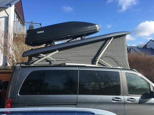

ich würde als "manueller Dach Besitzer" (MPH) vielleicht auch noch zwei Aspekte einbringen:
1. das manuelle Anheben mit direktem Kontakt am Dachhimmel führt schneller zu Verschmutzungen. Muss man halt verdammt aufpassen 😉
2. Thema Dachlast und falls es Dir die 2000€ nicht wert sein sollte:
das manuelle Dach zeichnet sich ja dadurch aus, dass es nur einen Gasdruckdämpfer auf der rechten Seite hat, was die Dachlast im geöffneten Zustand stark reduziert (diagonale Kraftwirkung). Hier könnte man sich für 150€ einfach einen zweiten (für die linke Seite) besorgen. So bekommt man aus meiner Sicht einen guten Kompromiss-Zustand hin.
gibt es z.B. hier: Link
Ich habe mir auf diesen Tip hin den 2. "feststehenden" Gasdruckdämpfer besorgt und bin nun tatsächlich ganz guter Dinge, dass auch ein paar Dinge mehr auf dem Dach bleiben können als nur 15kg (Träger+Dachbox leer)...50kg wären wahrscheinlich zuviel, aber das Dach wirkt nun mit beidseits arretierten Gasdruckfedern deutlich stabiler. Auf und zu war bei meinen Versuchen auch kein Problem.
Was für mich ein Problem war, diese Feder zu tauschen. Es gibt zwar ein gutes Anleitungsvideo vom Verkäufer. Allerdings war es für mich (und so schwach bin ich nicht) leider nicht möglich die Feder im bereits eingehängten Zustand zusammenzudrücken. Ich half mir dann in meiner Verzweiflung mit einer "Verzurrbänderratsche", was besser als befürchtet funktionierte. Ich dückte die Feder im ausgebauten Zustand so gerade wie möglich (Verkante- bzw. Verbiegegefahr!) zusammen, und eine zweite Person legte das Verzurrband längsumgreifend an. Das erforderte zwar auch einiges an Geschick, der Einbau selbst war dann dadurch allerdings ein absolutes Kinderspiel. VG
coole Lösung mit der Ratsche, etwas abenteuerlich, aber hat ja funktioniert😉
Ja, und ansonsten sind 3 Mann bei dem Einbau schon nötig... sollte man nicht unterschätzen, sonst kann ziemlich viel kaputt gehen.
Einer muss das Dach solange halten (wenn die Originale "Stange" draußen ist), bis die zwei anderen den Dämpfer ordentlich zusammen schieben (alleine braucht man es gar nicht erst versuchen).
Das "Dachaufhalten" hat bei mir eine verstellbare Duschvorhangstange hervorragend erledigt. :-)
