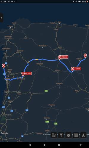

Zur 1. Etappe: von Ceret bis in die Nähe von Burgos:
Die drei Zwischenstationen der Tagesetappe mit Ionity-Ladestationen dafür habe ich schon als Favoriten im Navi und in AndroidAuto-EVMap sowie die ganze Tour in ABRP gespeichert.
Da es in Spanien noch wenig Ladeparks mit mindestens 6 Ladepunkten gibt habe ich als Backup die Tesla-Supercharger in der Nähe der Ionity-Ladestationen mit markiert, denn die erste Tagesetappe bis zum Hotel ist sportlich (~750 km) und eine Lade-Panne ist somit zeitlich nicht hilfreich! Beim letzten Halt der Etappe werde ich dann wieder vorladen, um mit 50% beim Hotel anzukommen - ist einfach entspannter so in die Nacht zu gehen!
Zur 2. Etappe: von Burgos nach Viana do Castelo:
Diese ist dann etwas kürzer ausgelegt (600km), voraussichtlich!
Denn nach etwa 200 km mit der letzten Tesla-Station in Benavente verlassen uns die Teslas und ionitys bis kurz vorm Ziel (diese ionity kurz vorm Ziel ist aber nur mit einem kleinen Umweg zu erreichen), deshalb wird dann in Benavente mit einem zweiten Frühstück und üppigen Austritt nochmals 95% eingeladen!
Soweit die Vorüberlegungen, am Freitagmorgen geht's dann von Ceret aus los auf die Autopista - wir werden berichten!

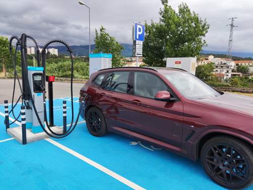

Von 32 auf 85% in 33 Minuten und weiter geht's Richtung Xinzo de Limia, der letzten Ladestation vorm ziel in Chafé! Von 28 auf 70% in 19 Minuten und die Fahrt durch den Nationalpark Peneda-Gerês Richtung Portugal kann beginnen.
Ankunft in Chafé um 18 Uhr bei 22 Grad nach 9 Stunden, Anschluss an die Steckdose des Hausanschlusses und über Nacht sind wieder 80% im "Tank".

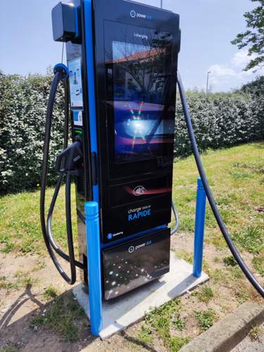

Nach der Ankunft in Ceret habe ich natürlich ein Foto vom Frühling gemacht, denn aus dem hohen Norden an der "südlichen Ostsee" kommend ist das dann der Unterschied!
Eine Menükarte ist selbstverständlich auch dabei, aber ansonsten nur noch ein paar Klicks, die nicht groß Vorzeigbares zeigen.
Ein kleiner "Freund" konnte auch begrüßt werden, es ist hier ja schon recht freundlich von den Temperaturen, auch für ihn!
Vielleicht kommen in Portugal noch ein paar dazu, der Atlantik gestern war jedenfalls beeindruckend (Handy blieb aber noch in der Tasche).

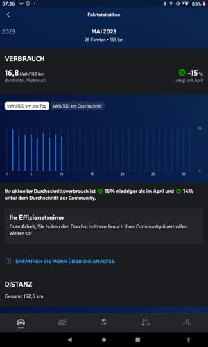

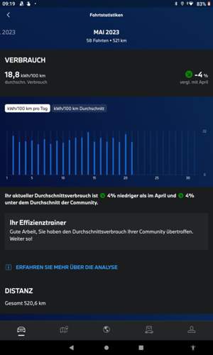

Nach unserer Ankunft in Chafé ist jetzt auch ein erneuter Blick auf die Verbrauchsstatistik gefallen:
der April schloss mit 19,6 kWh/100 km bei 2713 km Monats-Gesamtstrecke ab, eine Abnahme gegenüber dem Vormonat von 16%. Da ja in Ceret und auch auf der Strecke durch Spanien/Portugal der Winter vorüber war, sorgten die höheren Außentemperaturen wohl auch für die günstige Verbrauchsstatistik zum Vormonat in Deutschland von 23,6 kWh/100 km.
Heute fiel mein Blick auf den Verbrauch vom Ferienhaus zum Strand und zurück: 6 Minuten Fahrzeit für die einfache Strecke Verbrauch hin und zurück für 6 km Gesamtstrecke 1,4 kWh. 12,5 cent soll die kWh kosten (am Hausanschluss in der Garage) - dann wird uns die fast tägliche Fahrt zum Strand ja nicht in den Ruin treiben.

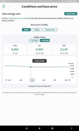

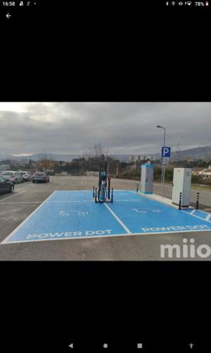

Kommen 'auch' gerade aus Aroeira (nahe Lissabon) 5.500 km Trip, ca. 22kWh im Schnitt. Ohne BMW Karte und MiiO App wird es suboptimal in Portugal (IONITY im Speziellen). Ansonsten lief der olle iX3 ohne zu murren. Ladeprobleme (nicht starten/Abruch) gabs öffter mal in Spanien und Portugal. Könnte u.U. auch an den abgenutzen Steckern liegen. Von Aroeira -> Badajoz -> San Sebastian in 12:30 h inkl. außerplanmäßiger McDon. Stopp in Valladolid (die Säulen dort ließen sich net freischalten). Die WENEA Säule um die Ecke (C. de Santiago López González 17, 47016, Valladolid) funktionierte einwandfrei.
Ich bin ja etwas nördlicher unterwegs in Portugal, aber über Valladolid komme ich auch bei der Rückfahrt. Vielleicht kann ich da ja die Tesla-Supercharger-Preise umgehen!
Hast du die MiiO App auch in Spanien gebrauchen können, eventuell bei ZUNDER-Säulen? Da hatte ich ja bei der Hinfahrt Zugangsprobleme (BMW-Charging - Karte und App). In Chafé (Nähe Viana do Castelo) komme ich ja wie gesagt sehr entspannt mit dem Hausanschluss zurecht.

die ZUNDER Säulen in Area El Canto - Torquemada (A62 Salida 68 - Autovía de Castilla, 34230, Palencia) funktionierten mit der BMW Karte (aber erst nach mehrmaligen Versuchen). In Salamanca - Tejares Nave Aparcamientos (Zunder) funktionierte die Karte nicht, dafür 800 m weiter: Av. de Lasalle 200, 37008, Salamanca an der WENEA Säule. Die MiiO App funktionierte in Hostal Rest. Asturias (Autovía A-66 Ctra. N-630 Km 449, 10728, Jarilla) an WENEA (BMW/VW nicht). Endesa N-630 8 10740 Aldeanueva del Camino Cáceres Spain ein paar Kilometer weiter funktionierte wiederum mit der BMW Karte. Es ist immer ein Glückspiel - Abendteuer pur! haha 🙂 TESLA ist für Spanien ein gutes Backup, allerdings nicht für Portugal.
