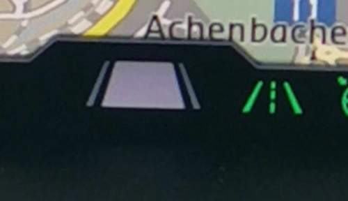

Ich habe mir einen Gebrauchten B8 Variant aus 2015 gekauft mit so gut wie allen Assistenzsystemen. Nun habe ich den Lane Assist zusammen mit der ACC eingeschaltet er hält die Spur bis er plötzlich in den Gegenverkehr zieht und der Lane Assist geht aus. Ich möchte dazu sagen das es keine Kurve war wenn überhaupt minimal. Das ganze ist jetzt schon 6 mal passiert. Es ist aber auch schon auf gerader Strecke passiert. Warum zieht er nun einfach in den Gegenverkehr? VCDS spuckt keine Fehler aus. Ja die Linien waren sehr gut zu sehen sowohl Seiten als auch Mittellinie. Der Emergency Assist geht auch nicht an weil der Lane assist eben in den Gegenverkehr zieht und so der Lane Assist aus geht. Kann mir da einer helfen?

Erkennt er den auch die Linen?
@monstermolt schrieb am 12. Juni 2020 um 15:39:25 Uhr:
Habe ich doch geschrieben
Du hast geschrieben man erkennt gut die Linien. Sprich mit deinem Auge.
Dir Frage von Monstermolt ist ob das Auto die Linien erkannt hat. Sprich im Instrument Weiß sind oder nur Grau.
@Geal schrieb am 12. Juni 2020 um 15:51:57 Uhr:
Im Active Info Display ist das Symbol Grün auch als er rüber zieht aber sobald er über die Mittellinie drüber ist springt das Symbol auf Orange und der Lane Assist ist aus. Daher verstehe ich es ja nicht denn obwohl das Symbol Grün ist zieht er rüber. Es ist kein ruckartiges einlenken sondern quasi wie als würde man das Lenkrad einfach los lassen

Nein, hast du nicht und auch jetzt hast du immer noch nicht beantwortet ob die Linen erkannt werden...
Das grüne Symbol sagt das nicht Automatisch aus.... Die grauen Linen links und rechts müssen weiß sein.
Hab mal ein Bild angehangen wo die Linien nicht erkannt werden.
Wenn es so ist, ist dein beschriebenes Verhalten ganz normal
Denke mal das ist ein austattungsabhängiger Unterschied, bei mir gibt's auch nur LA icon orange nichts erkannt und grün Linien erkannt und aktiv. Das Symbol links gibt es bei mir gar nicht.
Er hat ein AID da ist es immer unten, wenn du den normalen Tacho hast sollte es unter Assistenzsysteme auch dargestellt werden.
Ah ok. Danke für den Hinweis, dann muss ich da demnächst mal nachschauen.
@monstermolt schrieb am 15. Juni 2020 um 16:37:16 Uhr:
So ist es, wenn man kein AID sondern das normale KI hat, wird das unter "Assistenzsysteme" angezeigt. Am Rest ändert sich aber nichts, die Spur wird nur gehalten, wenn die Linien weiss sind und nicht grau. Wenn das Symbol gelb ist, dann ist der LA eingeschaltet, aber inaktiv. Bei grün ist er eingeschaltet und aktiv. Es kommt aber auf die Linien in der Assistenzanzeige an, nur wenn eine weiss ist, regelt das System. Wenn beide weiss sind, kann auch die adaptive Spurführung benutzt werden.
