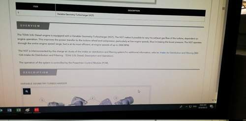

Mit Modelljahr 2019 wurden alle V6-Diesel auf Biturbo-Technik umgestellt, da die Monoturbos den WLTP-Zyklus nicht schaffen.
Beim RR und RRS Vor-FL hatte der 258 PS starke TDV6 nur einen Turbo, der 306 PS starke SDV6 zwei.
Kann sein, dass es beim Disco anderes gehändelt wurde. Würde mich nicht wundern, wenn LR bei jeder Modellreihe eine andere Nomenklatur verwendet.
@knolfi schrieb am 23. August 2018 um 09:00:06 Uhr:
also ich habe jetzt jemanden mit Zugang zum Topix gefunden und der hat mir folgendes Bild zukommen lassen: (Siehe Anlage)
Insofern stimmt es: Der TDV6 im Disco 5 ist wohl ein Monoturbo. Fraglich ist, wieso die genannten Quellen das anders sehen. 😁

D5-tdv6-engine
...steht auch so im Katalog zum MY18 (siehe Anhang). Das Modell heißt übrigens ab Disco TD6 und nicht mehr TDV6.

@skaleta schrieb am 23. August 2018 um 10:47:44 Uhr:
Ah super! 🙂

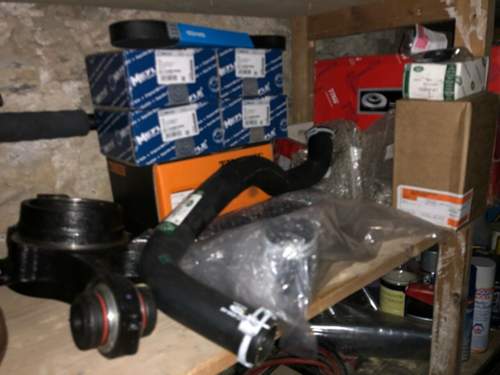

Bei 145tkm sind bald BEIDE Zahnriemen fällig, da sind 1200-1600€ beim LR-🙂 aufgerufen.

Im Anhang nur mal ein Foto der Teile, die ich schon mal vorsorglich in der nächsten Zeit tausche.
