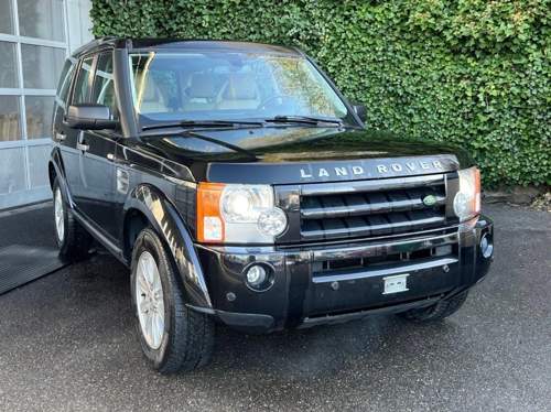

Hallo Zusammen,
Mein Landi hat wenn ich am Fahren bin einen plötzlichen Leistungsverlust. Nach Diagnose kommt DPF ist voll.
DPF habe ich die Regeneration machen lassen und das Problem ist weiterhin da.
Habt ihr vielleicht ähnliche Erfahrungen gemacht? Irgendwelche Tipps oder Hinweise?
Vorab HERZLICHEN DANK!!!
