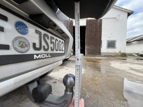

Gekauft habe ich das Fahrzeug ausschließlich als Zugfahrzeug für unseren Pferdeanhänger. Da dieser vom Werk aus, aus Sicherheitsgründen mit einer Antischlingerkupplung ASK ausgestattet ist, musste ich feststellen, das Sicherheitsstandards bei Land Rover anders definiert werden. Der Hänger lässt sich nicht ankuppeln, da die Elektrische Anhängerkupplung ca. 2-3 cm zu kurz ist. Siehe Video https://youtu.be/4Vxf5oSjMzM

Also von Unterkante Ersatzrad bis Oberkante kugelkopf 32cm mit 275/55R20 BF AT reifen
Habe jetzt auch gemessen. Bei der Elektrischen Kupplung sind es nur ca. 25,5 cm. Reifengröße 255/60 R19 mit den Allwetter (Sommer) Reifen.
Das Messen war gar nicht so einfach, da nach dem Software Update sich die Kupplung nicht herausfahren lassen wollte, bzw. Ich es bis jetzt nicht mehr geschafft habe sie wieder herein zu fahren.
Gute 6,5cm tiefer die manuelle,gut zu wissen.
Also besser zur manuellen greifen.
Ja, das hat mich auch gewundert. Damit hätte ich höchstwahrscheinlich auch nicht meine Probleme mit der Kupplung

Das war übrigens keine gute Idee, die Kupplung heraus zu fahren, jetzt habe ich ein weiteres Problem beim Abschließen. Der Wagen blinkt ca. eine Minute lang.

Kennt jemand das Problem oder weiß wie ich den Normal Zustand wieder herstellen kann ?
Vielleicht hat auch jemand eine Idee wie ich die Kupplung wieder reinfahren kann?

Das Blinken sieht aus wie der Leuchtentest, den ich auch bei meinem RRS in der Kachel Anhängerkupplung starten kann. Mit dieser Funktion werden nacheinander alle Leuchten des Anhängers (und des Zugfahrzeuges) angesteuert, damit man deren Funktion beim Anhänger kontrollieren kann.
Das hört sich plausibel an, aber wie schaltet man den wieder ab ?
Jedes mal wenn ich den Wagen auf oder abschließe fängt er an zu blinken
Guck doch mal in der Betriebsanleitung nach 😉! Es gibt sie auch online als App. Hier der Link dazu
https://apps.apple.com/ch/app/land-rover-iguide/id1183433754
@KlausKim
Hinten auf der linken Seite hat es 4 Schalter.
Zwei für das Fahrwerk hinten hoch und runter, einer für die Kupplung und einer für den Blinktest.
Kann mir vorstellen, dass die AHK nicht einfährt, so lange der Blinktest aktiv ist.
Ich würde mal auf dem Knopf für die AHK ganz lange drauf bleiben. Dann wird das ganze System geresettet.
Danke Euch allen für die Hilfe. Das lange Drücken (gefühlt eine Minute) hat zum Erfolg geführt. Kupplung ist wieder eingefahren.
