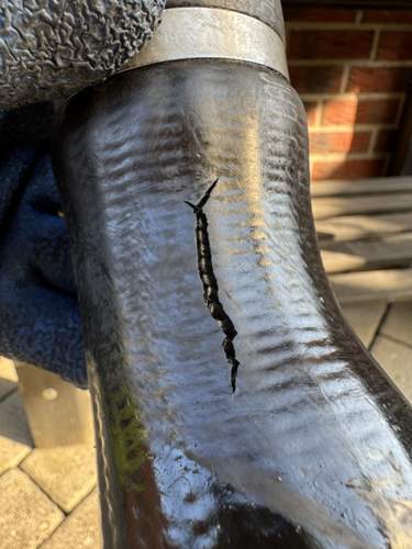

bei meinen Mokka X 1,6 CDTI Bj 2017 mit 178Tkm ging letzte Woche die MKL während der Fahrt an.
Freie Werkstatt auslesen lassen. Lambdasonde und LMM im Fehlerspeicher hinterlegt.
Das Auto startet und fährt ohne Probleme, manchmal hat es aber deutlich weniger Leistung.
Die Lambdasonde wurde ausgetauscht, Fehler kam sofort wieder. Jetzt wurde der LMM ausgetauscht, Fehler kam sofort wieder.
Was könnte es noch sein?
Opel Werkstatt sagt Lambdasonde und LMM müssen neu, kapieren es nicht dass die Teile schon neu sind!

Er hätte nie gedacht, dass LMM, Ladedruck und Lambdasonde zusammenhängen können.

Habe den Ladedruckschlauch bestellt, wenn es Neues gibt melde ich mich.

Und ein verkokter AGR Kühler bzw. verkokte Ansaugbrücke.

Es gibt Neuigkeiten!
Der Ladeluftschlauch wurde heute ausgetauscht und das Auto läuft wie neu.
MKL ist aus und geht nicht an.
Danke für eure Hilfe!
Der Ladeluftschlauch hat einen Riss von ca. 4 cm (siehe Foto)
Alle Fehlermeldungen sind also weg.

@Marian1975
Trotzdem nochmal per OBD auslesen lassen und eventuell den Fehlercode löschen lassen.
Löschen sich nicht immer von alleine.
