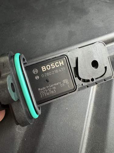

Dann mach mal ein Foto vom LMM.
@hwd63 schrieb am 10. September 2024 um 13:55:09 Uhr:
@Marian1975
Bitteschön
LMM
LMM
@Marian1975
Ok, sollte passen.

ich habe gerade die richtige Teilenummer rausgefunden und dann im Bosch Katalog verglichen.
die Nummern stimmen überein Opel Teilenummer 12671618, Bosch Teilenummer 0280218431.
Lt. Bosch Katalog sind diese kompatibel.
