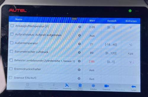

Unser Mazda 3 Baujahr 2012 mit 1,6 Liter Diesel (Y6) mit 201.000 km nagelt seit kurzem beim Anfahren, wenn das Fahrzeug warm und in Fahrt ist, dann könnte man meinen der Motor ist halt etwas rau. Es sind keine Fehler im Speicher hinterlegt. Bei den Live Daten haben wir dann festgestellt, dass die Lambdaspannung viel zu hoch ist (siehe Foto). Was kann das bedeuten? Ist die Lambdasonde defekt, oder ist es vielleicht ein defekter Injektor..? Kennt sich da wer aus?

Hallo @wibst,
hat dieser Diesel wirklich eine Lambdasonde oder wird da was verkehrt angezeigt?
Ändert sich dieser Wert denn beim "Gas geben"? so wie bei einer Sprungsonde?
Die Lambdasonde oder auch Breitbandsonden sind eher typisch in Benzinmotoren daher auch mal die Frage in die Runde ob dort sowas verbaut ist.
Nicht dass die Diagnosesoftware an der Stelle nur falsch "übersetzt" ist und dir gerade Quatsch in den Kopf spült 😉

Danke für die Antwort. Ich hänge ein Foto mit der "Sonde" an, von der ich vermute. dass das die Lambdasonde ist. Sie hat vier oder fünf Kabel, da muss ich morgen nochmals nachsehen. Der Wagen wird schon seit 10 Jahren von uns gefahren und ist bereits 13 Jahre alt, das Problem kam schleichend und hat sich kurzfristig verschlechtert. Der Lambdawert ändert sich während der Fahrt, die Voltwerte springen von 2,00 Volt bis 3,10 Volt. Ein Wert in den Livedaten springt auch und zwar der vom "Motordrehmoment" und zwar von 60 Newtonmeter bis 145 Newtonmeter? Das scheint laut der Istwerte auch aus der Norm zu sein, genauso wie die Lambdawerte, die laut Istwerte zwischen 0 und 0,9 Volt liegen sollte? Gefühlt würde ich sagen er startet kalt schlechter.

Die Lambdasonde hat fünf Anschlüsse. Heute haben wir uns schlau gemacht, die Lambdasonde hat zwei Spannungswerte einmal ca. 2 Volt und einmal ca. 3 Volt. Also stimmen die ausgelesenen Livewerte und die Sonde scheint zu funktionieren. Wir haben auch die Lambdawerte im Diagnosegerät gefunden und im Leerlauf liegt der bei 2 bei Drehzahlerhöhung sinkt der Wert auf ca. 1 ab. Was noch aufgefallen ist, dass das AGR im unteren Drehzahlbereich bis 2500 Umdrehungen um die 12 Prozent offen ist. Das ist aber wahrscheinlich normal. Bei den Injektoren wurden ähnliche Rücklaufmengen gemessen, die sollten soweit auch in Ordnung sein. Was uns noch einfällt wären defekte Hydrostößel, das überprüfen wir noch.
