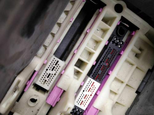

Help! Mein S80 war bei der AU. Beim Test zwischen 2000 und 2500 u/min müsste die Lambdasonde den Co² Wert regulieren. Dieser bleibt aber immer bei 0,5 stehen. Jetzt hab ich ne neue Lambdasonde eingebaut. Der Kaltstart hat sich auf jeden Fall verbessert. Nur am AU tester das ernüchternde Ergebnis. Ist das mit vida beim freundlichen herauszufinden?

Steuergerät raus, und an den Stecker Also da Wo die Kabel dran sind, die 4 Pins suchen (Siehe Bild) Und die denn mit der Gewohnten Einstellung gegen den Batterie Minus Pol messen, wenn die im Kofferraum ist, musst du den Massepunkt am Kotflügel nehmen, der Wert sollte auch um die 001 Ohm haben und Piepsen
StGr Masse

Wie soll ich das steuergerät durchpiepen wenn es ausgebaut ist ?
Ich schrieb doch den Stecker, die Seite wo die Kabel dran sind 😉
Also Quasi nicht das Steuergerät, sondern die andere Seite
Das mach ich doch die ganze Zeit!
Ich komme doch an die PINs gar nicht anders hin !
Ja genau, und jetzt Pin A36 A52 A53 und A62 Jeweils gegen den Batterie Minuspol messen, bzw wenn Batterie im Kofferraum dann am Kotflügel den Massepunkt nehmen

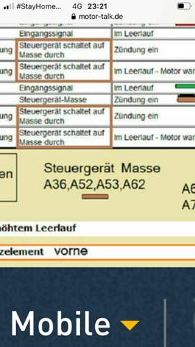

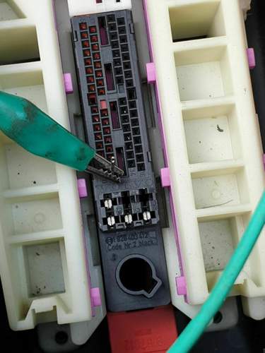

@easygo76 schrieb am 9. Mai 2020 um 10:41:16 Uhr:
Wie weiter vorne schon beschrieben: A52 ist NICHT belegt! Da ist kein kabel drin !
Alle 3 anderen zeigen piep 001, messgerät alleine auch 001

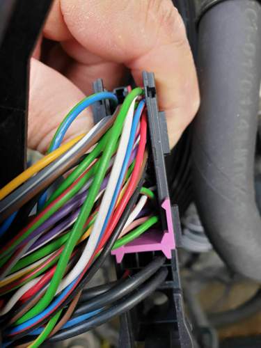

Nach welchen kabelfarben suche ich ? A52 ist leer. Es ist auch nichts herausgefallen
Anbei mal ein Bild von der Aufnahme meines MSG. Auto:
Volvo V70i, Baujahr 1999, Modelljahr 2000, elektronische Drosselklappe, 140 PS, Nockenwellenverstellung.
@Drehzahlmama schrieb am 9. Mai 2020 um 18:24:13 Uhr:
Gute Frage, das ist nur die Info die ich aus Rosi‘s Belegungsplan gefischt habe!
Welche Farben haben denn die anderen 3 Pins
