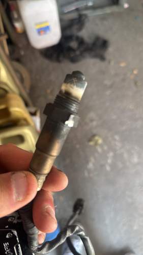

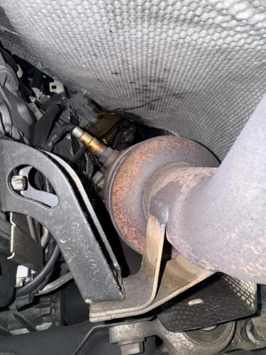

Hey liebe Ml’er Wollte die nach Kat Sonde wechseln habe die spezielnuss bestellt und passt. Es ist leider kein Platz da um die Kraft aufzubringen oder eine hebelfunktion mit dem Gelenk aufzubringen da die lambdasonde nach oben zeigt und kein Platz da ist . Gibt es ja irgendwelche Tipps ?

Dafür gibt es sogenannte offene Ringschlüssel 17/22 Link:
https://www.idealo.de/preisvergleich/OffersOfProduct/202803210_-lambdasonden-schluessel-1761-17x22-bgs-technic-kg.html
vorher schön heiz fahren, dann gehen die Lambdasonden besser raus
Hatte diesen Aufsatz hier https://amzn.eu/d/9d9E7XE
Keine Chance . Es ist kein Platz da .
Bei heiß fahren wird es noch problematischer hab’s aufgegeben und in der Werkstatt machen lassen. Links war es wohl noch schlimmer die Kabel rauszulösen und der wenige Platz und die große Kraft die aufgewendet werden muss bei sowenig Platz zum ansetzen nicht möglich.bin froh das es dann gemacht wurde

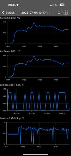

Warum hast du die gewechselt?
Zu sprunghaft die Werte. Glaube das der motorlüfter deshalb läuft ab Kaltstart. Morgen noch vor einer längeren Fahrt die adaptionswerte zurück setzen und mal schauen
Ja mit so einer Nuss hast du keine Chance daran zu kommen.
