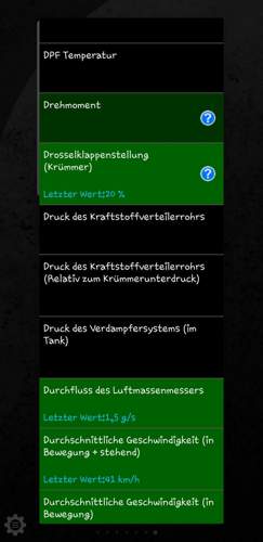

Musst nur sagen welche Ansicht du gerne hättest (Torque Pro)
Oder App Namen...
Unten mal paar Screens.
Die höheren Werte waren jeweils 3,4,5 Gang bei durchschnittlich 100~110km/h
Screenshot-20211104-172921-torque

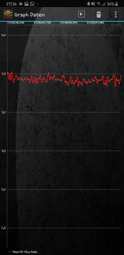

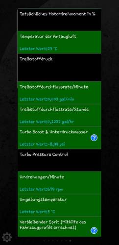

Die Lambdasonden Vor und Nachkat würde ich mir sparen solange die vernünftig arbeiten und das kannst du Anhand einer vernünftigen App beurteilen z.B. mit Torque.
Wie das aussehen sollte habe ich dir schon gezeigt, sieht man in den Bildern 2 und 3 von mir.
Ebenso die Werte vom LMM im Bild 1.

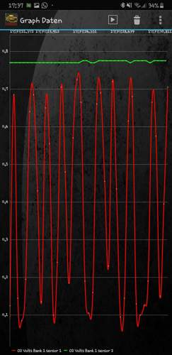

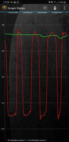

@hwd63
Leider nicht so schön wie deins....
Bank1-2-leerlauf
Bank1-1-2000rpm
Maf-2000rpm
+4
@Kiseku
Eigentlich passt doch alles.
Nichts auffälliges zu sehen.
Ist denn der Motorlauf gleichmäßig im Leerlauf oder hast du während der Fahrt ein ruckeln verspürbar bzw. im Leerlauf Zündaussetzer??
