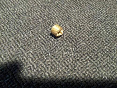

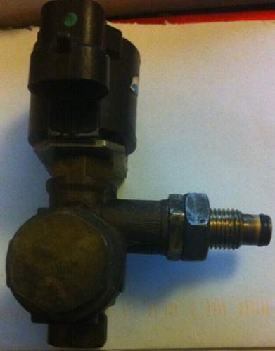

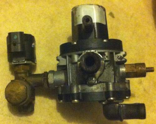

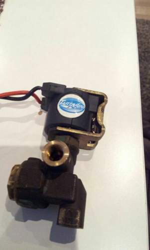

So.Gestern den Verdampfer ausgebaut Anschlüsse abgeklemmt und mit Bremsenreiniger geflutet.Alles frei.jetzt hatte ich das absperrventil ausgebaut um auch innen alles zu reinigen. Beim wieder fest schrauben in den Verdampfer ist mir die hohlschraube bzw Befestigungsschraube vom gebrochen.Vermutlich lag es an mir da ich es zu gut meinte und nach fest kommt ab.Ich habe jetzt absperrventile im Netz gesehen von Tartarini Eta/G Gas.Aber sind nicht optisch 100% gleich.Meine frage ist nun ob man diese gebrochene schraube einzeln bekommt bzw ob dieses absperrventil oder der ganze Verdampfer incl Absperrventil an meiner Anlage von 2003 passen würden.Bei ebay habe ich den Verdampfer gesehen 275,- oder das Ventil 50,- aber nicht das gleiche wie bei mir,soll aber dafür sein.bei mir sieht man die schraube 22er schlüsselweite filter bei der neuen ist seitlich ein deckel mit einer 10er schlüsselweite z.b zu öffnen.Wenn ich statt allem einen neuen verdampfer einbauen würde,muss dieser auch eingestellt werden und was kostet das ca beim umrüster.

Steht denn das Absperrventil in der Zulassung drin? Welche 67R-Nummer staht auf dem Absperrventil?
Wenn es nicht eingetragen ist, könntest Du ja wohl eventuell Beliebiges nehmen, auch Valtek oder OMB etc.
Wenn Du die Schraube einzeln bekämst, steckt doch bestimmt noch der rest im Absperrventil, oder?
Du hast noch nicht genügend Informationen gegeben, um wirklich helfen zu können, man kann z.B. nicht erkennen, wie die Hohlschraube komplett auszusehen hätte und wie das Absperrventil im Detail aussieht.

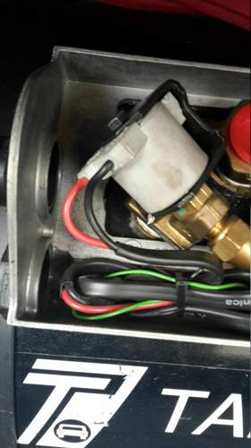

Hi.das sperrventil habe ich meinem Cousin mitgegeben der hat das abgebrochene stck fein säuberlich raus bekommen. Er wollte zu einem bekannten der Gasanlagen umbaut also Werkstatt zugelassene um mal nachzufragen ob diese hohlschraube einzeln zu bekommen ist,ich versuch mal bilder rein zu setzen aber ich hab das absperrventil jetzt nicht hier w.g der Kummer.Würde gerne eins von Tartarini wieder nehmen.bild 2 ist das reststck was drin war.Glaube es ist nichts bezüglich sperrventil eingetragen ausser die anlage etagas und der tank 100L etc..wurde 2003 verbaut dür (2500,- brutto)in groningen wendler heißt der umbauer.
