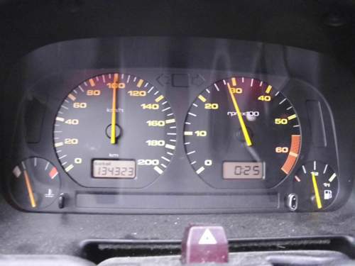

Hast Du kein Drehzahlmesser? 3500 wäre dann auf der AB ein Schei... fahren, trotz 5. Gang. Zur Info, hab bei meinem `99 er Seat Ibiza mal auch Jux und Dollerei, ein anderes 5 Gang reingesetzt. Ist in 085 Getriebe, dreht anstatt 3300, jetzt 2800. Motor 1000 ccm, 50 Ps, und kommt trotzdem damit klar. Bin mit dem mal ne längere Strecke auf der AB unterwegs gewesen, hat etwas über 5 ltr verbraucht. Vielleicht paßt diese Getriebegeneration auch in Deinen.
Ich denke mal das CEE wäre eine gute Alternative.
Ich muss mich korrigieren, Laut Drehzahlmesser 4500 im 5 ten bei 100 kmh. Ich besorge mir mal ein CEE und werde das alte mal zerlegen, da stimmt was nicht mit dem AHZ
4500/100 im 5.? Das wäre zu hochtourig. Mein 50 PS Golf 1 mit 4 Gang hatte 4000/100, und das war schon hochtourig. Hier mal zum Vergleich. Mein 99 er Seat mit dem vorherigen Getriebe 3300/100, und dem umgebauten 2800/100. Der Seat mit Polomotor (AER) hat 50 PS, und 1000 ccm. Kann sein, daß diese 085 er Getriebe auch in Deinen passen. Hab noch Fotos, wom Gehäuse, und der Glocke.
85-aer-motor-1-0-50-ps-bei-100-im-5-gang-mit-eqv-getriebe
86-1-0-50-ps-mit-dck-getriebe
