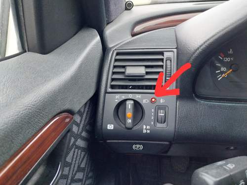

Kann mir jemand weiter helfen? Was ist das für ein Lämpchen und wieso brennt es dauerhaft, also auch wenn das Auto aus ist?

Die ist nicht Original, da hat einer was eingebaut.
W202-lichtschalter
Wie lange hast du das Auto schon?
Kann es sein dass der Vorbesitzer eine EDW oder nur die Attrappe dazu nachgerüstet hat?
@Balmer Das Auto habe ich erst seit ein paar Tagen und da ich der 4. Besitzer bin kann damit zuvor alles mögliche passiert sein 😁
Ich schaue gleich mal nach ob ich eine EDW finde.
Muss ich mir sorgen machen, dass das lämpchen meine Batterie leer zieht, wenn das Auto ein zwei Wochen steht ?
Die LED zieht dir in 2 Wochen nicht die Batterie leer, ausser es ist noch etwas unbekannte Elektronik vorgeschaltet.
Du kannst ja bevor du das Auto parkst, alle Sicherungen der Reihe nach ziehen und die LED beobachten.
Die Sicherung bei der die LED nicht mehr leuchtet, die lässt du über die Abwesenheit draussen.
