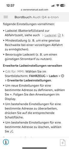

@itze schrieb am 18. März 2025 um 12:40:11 Uhr:
Hast du zufällig unter der „Erweiterte Ladeeinstellungen“ eine Adresse angelegt?
nein, habe ich nicht.

@itze.. ja wurde angelegt. Kann aber auch nicht mehr geändert werden, da aufgrund des Fehlers die Menüführung dazu fehlt.

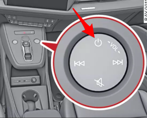

Hast du schon einen Neustart des MMIs versucht? So lange ON/OFF drücken bis neu gestartet.
Bild #211490891
Ja, Neustart MMI durchgeführt, hat leider nicht zum Erfolg geführt… Termin beim Freundlichen steht demnächst an.
