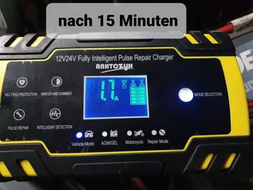

Noch zur Korrektur : ich sprach von End-Ladespannung nicht von Emtladespannung, ich habe z.Bsp. in meinem
PKW- Minicooper an die LM-Ladung ein Spannungswandler angeschlossen,da ich eine AGM-Batterie eingebaut
habe mit End-Spannung von 14,7V, es ist ein Step/Up/Down Wandler mit Eingang von 9-30V und einem Ausgang
bis 30 V,den ich eingesttellt auf 14,7V habe und st dem ist meine AGM-Batterie Voll und es funktioniert Top,
man kann mit diesem Step/Up/Down Wandler der teueren Ladebooster umgehen, da der Wandler bis 50A
Strom gibt und kostet bis 20 €,-, und wenn man einen älteren Womo hat wo noch nicht AGM fähiges Ladegerät
eingebaut ist,und man baut AGM oder Gel Batterie ein, kann man auch diesen Wamdler dem Ladegrät vorschalten
und damit hat man ohne Umbau AGM-fähiges Ladegerät,mit dem die Bordbatgterien mit höherer Spannung genauso richtig geladen werden. Übrigens habe ich diesen Step/Up/Down Wandler auch als e-Bike Akkus Lader, die Ausgangspannung auf 42 V eingestellt (36V Lifpo Batterien) und lade damit von meinen 12V batterien die
Akkus, wenn ich kein Lanstromanschluss habe, da über ein 230 V Wechselrichter wird unnötiger Energie verbraucht, da man geht zu erst von 12V auf 230V und dann wieder auf die 42 V und es ist viel höherer
Belastung für die Wohnkabinebatterie ! invaderduck
Ja, geschrieben hattest du Endladespannung......da habe ich dann vorschnell Entladespannung gelesen.
Sorry. Wie das wohl zustande kommen konnte.....?
Manchmal ist es tatsächlich besser, wenn man geläufige Begriffe verwendet und keine Eigenkreationen, die zudem das Potential haben, missverstanden zu werden.
Ein reiner Wandler (Step-down-up, aber auch z.B. ein Festspannungsnetzteil) muss nicht unbedingt rückstromsicher sein, wenn er nicht ausdrücklich zum Laden geeignet ist.
Ladegeräte/booster müssen dagegen mit geringem Rückstrom (aus der Batterie) klar kommen können.
Ladebooster haben häufig eine ganz normale IUoU-Charakteristik und manchmal auch eine Einschaltsteuerung.
Die hat ein reiner Wandler nicht und daher kann man mit dem reinen Wandler, eingestellt auf 14,7V, jede Bleibatterie schrotten, wenn man vergisst, den ab zu schalten.....
Nein diese Step/Up/Down Wandler sind zw. Eingang und Auschan galvanisch getrennt regeln Spannung und Strom
automatisch nach dem Wiederstand der Batterie- wenn ich z.Beispiel die halbgeladener AGM Batterie anfange zu laden, stellt sich die Spannung auf gleiche Höhe wie die Battspannung und steigt dann mit dem geregeltem Strom
langsam hoch und bis es die eingestellter Höhe ereicht (14,8V) dann wird der Strom auf Minimum begrenzt und
fliessen nur die 800 mA Erhaltungsladung, und die 2 Blei-Startbatt. werden über Ctekbooster mit 14,3V Spice
genauso geladen, ich verstehe was nicht am diesen Einschaltung nicht funktionieren soll, da der Ctek auch bei
ereichter Vollspannung die Ladung kurzfristig abschaltet und wenn die Spannung um ca 0,5 Volt abfällt, schaltet
der Ctek wieder ein und somit hält es die Ladung der Batterien auf höchstem Niveau, ich messe die Batterien
von Zeit zur Zeit mit einem Leistungsshund, da kann ich genau noch die vorh. Leistung der batterien testen,
(nicht nur die Spannung) und meine Batterien haben immer noch 98% Leistung (4x75AH Optima AGM und
2x Bleibatt. je 88 AH-zum starten), wie schon ob.erwähnt-es kommt auf das richtiges laden mit der richticher
Ladehysterese und dann hält jede Batterie sehr lang, ich hatte vorher in der Wohnkabine 2 je 150AH Bleibatt.
und die haben 11 jahre gehalten !
