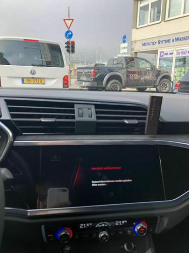

Wenn ich in einer Tiefgarage parke (ist heutzutage in einer Stadt nicht zu vermeiden) und den Wagen starte, dann lädt das Hauptdisplay (Touch) in der Mittelkonsole unendlich. Das ändert sich auch nicht, wenn ich aus der Tiefgarage fahre, selbst eine kurze Unterbrechung der Fahrt ändert daran nichts ! Siehe dazu Bildanhang.
Konsequenz: der Hauptbildschirm und alle damit verbundenen Funktionen sind NICHT nutzbar.
Wenn ich nun den Wagen mehr als 30 Minuten außerhalb einer Tiefgarage stehen lasse, dann funktioniert alles wieder.
Das Problem wurde mit einem Update im Januar behoben, trat aber schon Mitte März genauso wieder auf.
Heute (25.03.2022) wurde ich auf ein neues Update "vertröstet", welches aber noch nicht verfügbar ist.

habe genau die gleichen Probleme. Tritt auch während der Fahrt sporadisch auf und das gesamte MMI ist für ca. 5 - 30min nicht nutzbar, kein Radio, , Telefon. Fahrzeug war schon zu sechs Terminen in der Werkstatt. Zweimal ein Update die andern male Audi arbeitet daran. Ende des Jahres soll wohl ein Update erfolgen.

Ich konnte es dann nur durch einen Neustart des MMI während der Fahrt beheben.

Dieses Problem hat eine TPI-Nummer (Technical Product Information) bei Audi : 2064047
Mein Händler hat am 07.06.2023 eine neue Version der OCU-Software (Online Connectivity Unit) installiert. Dies sollte das Problem lösen. Das kann ich noch nicht bestätigen.
Mein RS Q3 mit Zulassung 03/21 hatte dieses Problem duzende Male. Die Meldung ist auch während der Fahrt oft aufgetreten, wenn der Empfang im cubic Netzt schlecht war. Besonders unangenehm war das immer, wenn ich auf unbekannten Landstraßen unterwegs war und dann das Navi 15 Minuten Pause gemacht hat.
Ein Tip: Manchmal hat bei meinem Auto ein Neustart des MMI mit 10 Sekunden Druck auf den Lautstärkeregler geholfen.
Heute bei Ausfahrt aus der TG, konnten die Nutzerinformationen im MMI ebenfalls nicht geladen werden. Aber man weiß ja die Abhilfe. 10 sec. den Knopf gedrückt und es ging wieder. Ist ein "Alter Hut".
