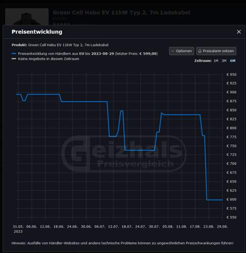

Das ist klar. Das Auto kommt aber erst im Dezember und das Angebot für das Ladegerät gilt nur bis morgen. Normal kostet das Ding wohl knapp 900€.
Deswegen dachte ich, ich frag mal nach.
Aber Danke!
Preisverlauf
