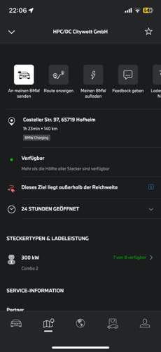

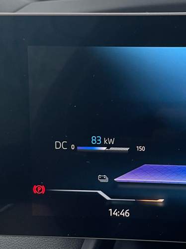

Hey, ich habe heute die erste längere Fahrt mit meinem neuen iX40 gemacht. Von München nach Bonn.
Dabei ist mir aufgefallen, dass der iX selbst bei unter 10 % Akku nicht über 95 KW Ladeistung aufweisen konnte.
Mir ist dann aufgefallen, dass die Anzeige bezüglich der Leistung bei 100 KW ausgegraut ist beim laden.
Ich hatte eine Routenplanung aktiv, und diese sah vor, dass ich nicht über 70 % laden muss.
Kann es sein, dass der iX dann die Leistung limitiert?
Anbei ein Bild davon.
Lg

Nein, eher war die Batterie zu kalt. Hattest du die Batterie vorkonditioniert?
Der schraffierte Bereich zeigt dir, dass die Ladesäule nicht mehr zur Verfügung gestellt hat.
An was für einer HPC Säule warst du?

EDIT: Ich habe mir nochmal das Bild angesehen, es scheint wohl beides gewesen zu sein. Einerseits hast du den ausgegrauten Bereich, andererseits geht der Balken nicht bis zum ausgegrauten Bereich mit 100 kW, denn das war ja vorher schon so.
Bei mir war der Bereich nicht ausgegraut, sondern der Balken bei kaltem Akku blieb unterhalb von 50 kW bei vollen möglichen 150 kW in der Anzeige.
Teste das nochmal an einer anderen DC-Ladesäule, wenn es immer noch nicht über 100 kW geht, liegt ein Fehler vor.

Es wurde ja schon mehrfach geschrieben:
Der schraffierte Bereich gibt laut Bedienungsanleitung eine Begrenzung der Ladeleistung durch die Ladestation an.
Der iX hat sich hier im Rahmen der Möglichkeiten fast die maximale Ladeleistung genommen, die ihm angeboten wurde.
Warum er dann jetzt nicht die angebotenen 100kW abgenommen hat, kann an vielen Faktoren liegen. Wahrscheinlich fehlte einfach doch ein wenig Temperatur im Akku.
Auf goingelectric ist der Standort Castellerstraße 97 auch als gestört gemeldet.
Zahlreiche andere Fahrzeuge kamen nicht auf ihre Ladeleistung:
"Meldung am 13.12.2023 von eRakete2008
Einschränkung Standort
Max. Ladeleistung bei EV6 mit vorkonditioniertem Akku (25°C) und SOC 25% ging nicht über 93 kW hinaus. Etrons und BMW i4 mit ähnlich magerer Ausbeute. Bitte fixen."
https://www.goingelectric.de/.../
Es liegt also nicht an dem iX von @apbonn
