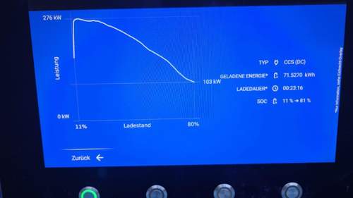

Ich habe in den letzten Tagen an Ladesäulen unterschiedlicher Anbieter wie Aral Pulse, Allego, Ionity oder Elli geladen, in drei verschiedenen Bundesländern. Der Ladestand bei Ladebeginn war sehr unterschiedlich, von 10% bis ca. 45%.
Keine der benutzten Ladesäulen erreichte die angegebene Maximalleistung, in einem Fall lud eine 160 KW-Ladesäule nur mit max. 60 KW, andere 300 KW-Säulen erreichten max. 230 KW. 150 KW-Säulen luden eher mit 95 - 120 KW.
Alle Säulen wurden mit der Ladeplanung über das Navi angesteuert, der Akku sollte also immer vorkonditioniert gewesen sein.
Lag das eher an den jeweiligen Ladesäulen oder am Auto? Gibt es hierfür Erklärungen?

Eine pauschale Leistung bei Ladungen mit unterschiedlichen SoC beim Start kann man garnicht sagen. Es kommt immer auf den jeweiligen Umstand an. Die Regel sollte sein, bei 10% SoC kann er bis zu 270kw laden. kommst du mit mehr SoC an, dann reduziert sich diese maximale Leistung bereits. Die Vorkonditionierung sollte auch nicht unerwähnt bleiben, denn sie trägt einen entscheidenden Anteil am Ladeerlebnis. Ein pauschale Aussage ist also nicht abzuleiten. Meine Erfahrungen zeigen, dass man durchaus zügig laden kann, wenn die Umstände entsprechend sind. Ich gehe gerne über die Naviplanung und sehe am Ende, was die Ladezeit angeht, wie lange der vorberechnete Ladestopp dauert. Der hat im Idealfall den richtigen SoC, die Leistung der Ladesäule, Wetterdaten und Vorkonditionierung mit enthalten. Am Ende zählt die Zeit von A nach B inkl. Ladestopps.

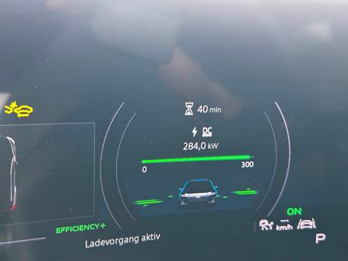

Ich bin beim Testwagen schon merklich über die angegebenen 280kw Peak gekommen.
Die 284kW waren sogar recht lange zu sehen.
Bei 45% waren es immer noch 260kW

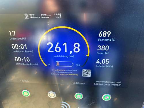

Gestern mal Testladen gewesen ,damit ich bei längeren Fahrten nicht über ein Problem stolpere. Bei 42 % Akku mit 176 KW geladen. ca. 120 km in 8 min . War zufrieden
