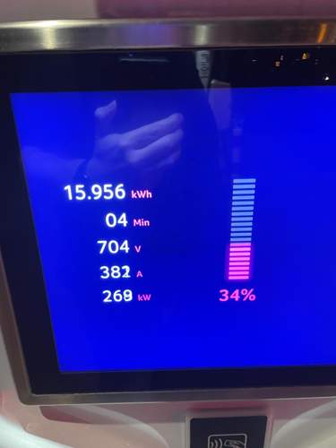

@Dirk253876 Du wolltest glaube ich immer wissen, wie die Ladeleistung beim Performance, bei anderen Nutzer ist. Ich habe meinen gerade vor 4 Stunden abgeholt und bin auf dem Heimweg. Das erste Mal Laden! IONITY Dammer Berge angestöpselt mit 18%. 270 kW habe ich auch gesehen, aber nicht fotografieren können
Bild #211405068

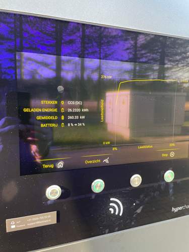

Anbei zwei Beispiele von meiner gestrigen Fahrt von Hamburg nach London. Q6 Performance. Er geht ohne Probleme über sein Limit von 260kwh
Bild #211413024
Bild #211413027

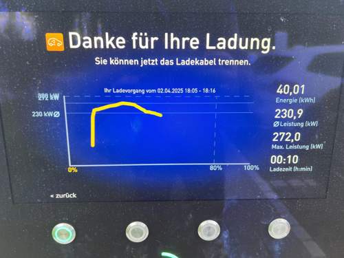

Mein erstes Schnellladen
Q6 Performance
Gestern bei ENBW 300kW Säule
15 Minuten Fahrt mit Vorkonditionierung von 15% SoC 40kWh in 10:30 Minuten, 230kW Durchschnitt, max. 272kW.
Ich bin begeistert von der Leistung! (nicht vom Preis)

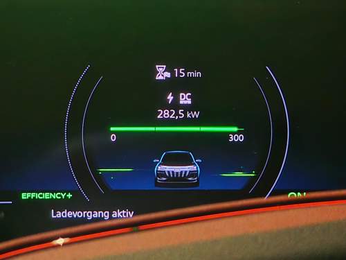

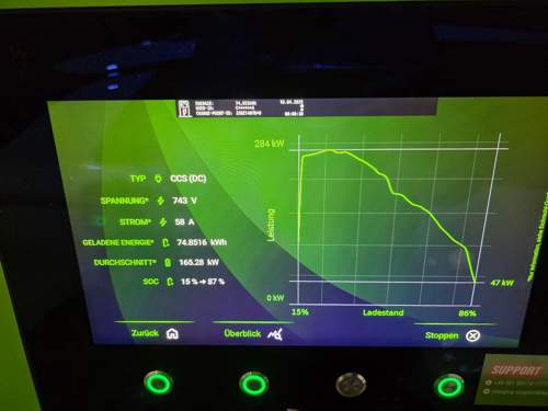

Hier mal ein Auszug auf dem Weg nach Kopenhagen und insgesamt 850km Fahrtweg. Diese Ladekurve habe ich normalerweise immer sehr ähnlich. Manchmal bleibt er deutlich länger über 200kWh, aber die 270-280kWh schafft er zuverlässig. Die Kurve hängt natürlich auch davon ab wie warm der Akku ist. Da ich bevorzugt vMax fahre und lieber auch mal kurz bis 60% lade, kann das eben immer variieren. Grundsätzlich sind die Ladezeiten aber immer top! Meistens komme ich zu einer Ladestation und fahre wieder bevor ein anderer abgestöpselt hat. Und solche Ladeleistungen sehe ich bei anderen Fahrzeugen so gut wie nie.
Allzeit gute Fahrt!
1000132513
1000132495
1000132518
