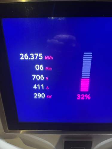

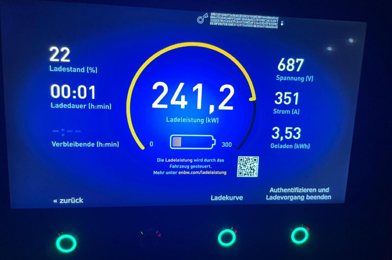

Hat jemand auch Erfahrungen gemacht das die Ladegeschwindigkeit vom Säulenbetreiber abhängt?
Ich meine ich habe bisher nur bei Ionity und Aral mit den vollen 270kw geladen, und ich kann mich gerade nicht daran erinnern jemals mehr als 150kw bei EnBW gehabt zu haben, unabhängig davon wieviele andere Fahrzeuge am Laden waren und mit wieviel KW die EnBW Säulen beworben waren
EnBW Erdahrung von mir immer sehr gut.
Aral pendelt bei mir sehr stark, max waren 279kW dort.
Ionity war kuzzeitig 291kW 🙂
Hab mit denen die besten Erfahrungen gemacht und ich fahre sehr viel. Allego passt für mich ebenso.
