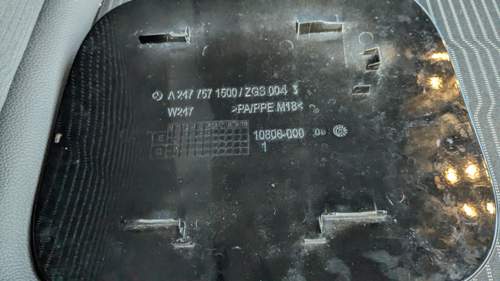

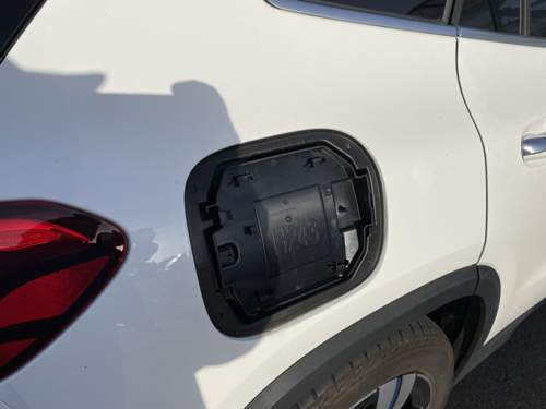

Hallo Zusammen,
irgend jemand hat es gepackt während dem Laden meine Abdeckung der Ladeklappe abzubrechen.
Hat jemand eine Schätzung was es kostet den Lackierten Teil zu ersetzen?
Danke
Lackierter Teil
Ladeklappe

Ist mir auch schon passiert. Der äußere Deckel (der lackierte Teil) war aber noch in Ordnung, nur die "Verbindungsnasen" des inneren Teils (das aus Plastik) waren defekt. Habe das dann einfach mit 2-Komponenten Kleber wieder festgemacht. Hält seit über einem Jahr!
Der freundlich MB-Händler nannte mir mindestens 500€ für den Austausch des inneren Plastikteils (ist wohl ziemlich komplex).

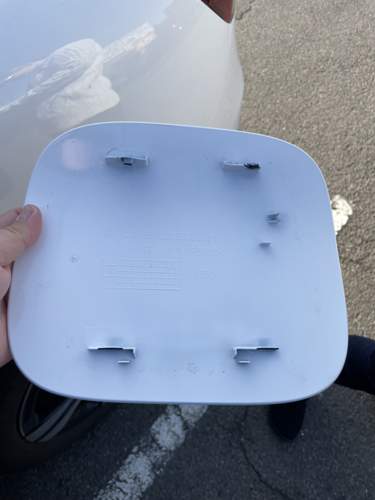

Bei mir ist der innere Teil noch in Ordnung nur der äußere ist defekt und leider durch den Aufschlag auf dem Boden auch verkratzt.
Guten Morgen
Das gleiche ist mir vor 2 Jahren an meinen Hybrid auch passiert.Mercedes hat damals 200 Euro verlangt.Der Deckel selber sollte 40 € kosten,allerdings unlackiert.

Lass die Klappe Smart Reparier instandsetzen und dann mit 2K Kleber fixieren. Sollte sie zu sehr beschädigt sein, muss wohl eine Neue her und dann eben nicht bei Mercedes lackieren lassen, sondern lass dir einen aus der Region empfehlen.
Nur zur Info: Angebot von Mercedes sind 270 €
Hallo Andreas, mir ist heute das gleiche passiert.
Sind die 270€ für eine komplett neue lackierte Kappe gemeint?
Gruß Maik
Ja, das Angebot ist eine komplett lackierte Klappe.
Das scheint ein Konstruktionsfehler zu sein. Bei mir sind diese Mini Plastikhaken auch abgebrochen. Ob man da ne Chance hat auf Garantie ne neue Klappe zu bekommen? Oder doch einfach ankleben?

Ich hab’s kleben lassen. Selbst kleben hat nicht funktioniert. Als meine Frau den Wagen abgeholt hat und nach dem Preis fragte sagt der Meister: „ein Lächeln“
