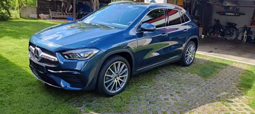

Also ich fahre den Akku meines GLA250e auch so lange bis er auf Verbrenner umschaltet. Ich sehe darin auch kein Problem, da ja sowieso nur ca 2/3 Drittel der Kapazität für den elektr. Fahrbetrieb zur Verfügung stehen. An meiner Wallbox zu Hause lade ich auch immer bis 100 % , die ja in Wirklichkeit nur die genannten ca 66 % der vollen Kapazität geladen werden. Somit ist doch von vornherein ein schonendes Laden und Verbrauchen gegeben. In ca. 100 Minuten ist mein Akku an meiner Wallbox mit AC Laden (7,4 Kw) wieder voll. Durch Umstellung meiner Solaranlage von Volleinspeisung auf Eigenverbrauch mit Überschusseinspeisung lade ich somit am Tage (ich bin Rentner) meinen GLA Akku kostenlos auf. Die elektr. Reichweite liegt bei mir bei ca. 50 -55 km. Habe den GLA 250e jetzt etwas über 2 Jahre und bin vollauf zufrieden.

Vielen Dank für Ihren Beitrag, eine sehr schöne Farbe hat der GLA.
Liebe Grüße Brummelone
