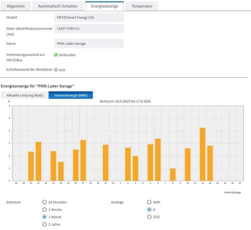

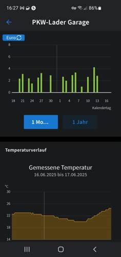

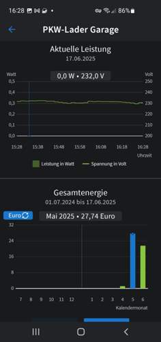

Kann dem nur zustimmen. Habe einen B 250E (vorMopf), den ich mit diesem Ladeziegel in der Garage lade. Zwischen Ladeziegel und Steckdose habe ich einen FRITZ!DECT 210, Ladeziegel ist einstellbar und auf 13A eingestellt. Der FRITZ!DECT 210 kann mit bis 3.45 KW belastet werden. Bei 13A (16A wäre max. einstellbar) Einstellung lädt der Ladeziegel mit ca. 2.8 kW (der original Ladeziegel 1,8 kW). Ladeziegel hat Temperaturschutz.
Mittels FRITZ!DECT 210 kann ich auch den Temperturverlauf beim laden sehen. Er steigt beim Laden in der Anfangsphase bis auf 35-36 Grad an und bleibt stabil. Ich bleibe bei 13A unter der Nennleistung des FRITZ!DECT 210. Zudem kann ich mir die Kosten jedes Ladevorganges anschauen, oder in verschiedenen Zeiträumen auswerten lassen, bis hin zur Jahresprognose.
Was auch schön ist: Beim FRITZ!DECT 210 kann ich eine Abschaltautomatik einschalten, wenn die Stromentnahme z.B. unter 10W fällt, d.h. nach abgeschlossenem Ladevorgang schaltet die "Fritz" den Ladeziegel komplett aus.
Abbildungen sind aus der Fritz! Smart Home - App.
Ladekosten und Temperaturverlauf
Darstellung Leistung und Energiekosten
Darstellung in der Fritz!Box
