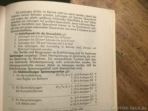

Ich habe mal meine alte Schullehre herausgekramt und erbitte den Anhang zu lesen. Eine halbwegs noch funktionierende Batterie wird mit dem Ctek Gerät nicht mit den vollen 10A geladen. Das ergibt sich aus der Ladekurve. Würde das Ctek denken dass es mit 10A seiner ganzen Mini-Macht laden sollte, wäre die Batterie nahezu völlig leer und würde zu kaum irgend etwas mehr taugen.
Also bin ich davon immer noch überzeugt, dass es ein 0,75mm2 tun wird. Es dauert nur länger als mit einem dickeren Kabel. Abgesehen davon ist ein 1,5mm2 in einer 2-adrigen Leitung kein Monster an Kabel sondern dünner als wenn man 3x0,75mm2 aus einer Netzleitung umfunktioniert. Da ist die Isolierung dicker als das Kabel selbst.
Img-0146
Keine Ahnung von Strom , beim Winkelschleifer hast du auch 230 V, und den hast du auch nicht dauernd an,

Um den Spannungsabfall im Kabel so gering wie möglich zu halten und eine unzulässige Erwärmung der Kabel zu vermeiden, ist eine sorgfältige Ermittlung der benötigten Kabelquerschnitte erforderlich. Der Spannungsabfall zwischen Stromquelle und Verbraucher darf folgende Werte nicht überschreiten:
Bordnetz Spannung 12 V
Positionslaternen 5% 0,60 V
sonstige Verbraucher 7% 0,84 V
Der erforderliche Leitungsquerschnitt bei dem der zulässige Spannungsabfall nicht überschritten wird, errechnet sich nach folgender Gleichung:
erforderlicher Leitungsquerschnitt (mm²) =
2x Kabellänge (m) x Stromaufnahme (A)
56 x zulässiger Spannungsabfall
Da der Strom immer einen Hin- und Rückweg hat, ist die Leiterlänge doppelt so gross wie die Kabellänge.
Die Konstante 56 = Leitwert von Kupfer.
Das Ergebnis wird auf den nächstgrösseren genormten Kabelquerschnitt aufgerundet.
0,5 - 0,75 - 1,0 - 1,5 - 2,5 - 4,0 - 6,0 - 10 - 16 - 25 - 35 - 50 - 70 - 95
Beispiel: Ankerwinde mit 70 A Stromaufnahme, Batterien 10 m entfernt:
Leitungsquerschnitt= (2x10mx70A)/(56x0,84V)= 29,76 ==> zu wählender Leitungsquerschnitt: 35 mm²
