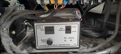

Hallo, bei meinem T5 ist unter dem Fahrersitz dieses Ladegerät verbaut.
Wofür ist das gut?
Ladegerät

Er war ein Behördenfahrzeug und das Gerät ist mit der Versorgungsbatterie unter dem Fahrersitz verbunden. Diese hat aber nur eine geringe Kapazität. Wir haben einen Wechselrichter mit 2000 Watt und wir benötigen eine größere Batterie.
Wie muss denn die Einstellung des Ladegeräte sein?

Das Ladegerät kann die neue Batterie mit maximal 8A aufladen. Jetzt mal ganz grob gerechnet ist also eine 80Ah Batterie in 10 Stunden voll. Wenn es schneller gehen muss, entweder kleinere Batterie oder stärkeres Ladegerät oder beides. Bei 2000W saugt der Wechselrichter 166A. Da wird die Batterie schnell leer sein, und schöne dicke Kabel solltest du auch legen.

Das Ladegerät ist jetzt mit der 56 Ah verbunden, Bild (Batterie) oben zu sehen.
Der Wechselrichter mit der Batterie durch 35mm2 Kabel, Landstromsteckdose ist auch vorhanden.
Ich besitze eine 180AH und meine Überlegung ist, diese in meinem Schwerlastauszug am Heck zu verbauen (natürlich durch einen Fachbetrieb) und mit dem Wechselrichter zu verbinden.
