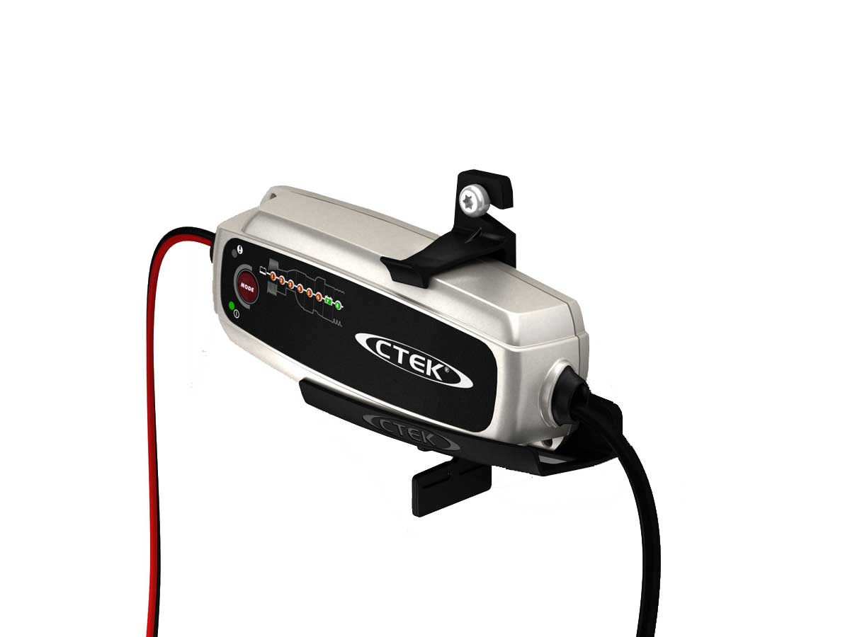

Für mich war der Vorteil, dass man es irgend wo anschrauben kann. Liegt dann nicht wie das viel gepriesene CETEC irgend wo rum.
Gruss Axel r
Häh? Mein Händler hat das Cetec an die Wand geschraubt.
Kaum jemand kann mit einer vergleichenden Marktübersicht dienen. Ich weiß auch nicht, ob meins das beste ist, nur weil ich es habe. Google hilft.
@Axel R schrieb am 3. Januar 2018 um 17:07:19 Uhr:
Gruss Axel r
Für das CTEK MXS 5.0 und auch andere CTEK-Ladegeräte gibt es sehr wohl Wandhalter
Der Wandhalter kostete mich ~6€ allerdings nur bei Onlinekauf und anschliessender Abholung in der Filiale bei dem Autozubehörhändler mit den 3 großen Buchstaben 😉
NoGolf
Habe so etwas am CEFEC noch nicht gesehen. Die vielen Enbaufotos vom CETEC in anderen Foren haben mir bisher etwas abderes gezeigt.
Mit Kabelbindern verzurrt ist für mich nicht "montiert".
Würde das gerne mal sehen wie das montiert aussieht.
Gruss Axel R
klicke auf das unterstrichene Wort "Wandhalter" in meinem obigen Beitrag 😉
Mit dem CTEK MXS 5 bin ich bisher super zufrieden, gerade was die Erhaltungsautomatik angeht
Auf dem Foto ist unten rechts und oben links die Bohrung für eine dauerhafte Schraubbefesrigung zu sehen.
Foto mache ich nicht - Vorstellungskraft des Lesers muss reichen.
Zufriedenheit: Das Teil lädt, ohne dass ich mich um irgendwas kümmern muss. Vermutlich tun das alle anderen auch.
@Axel: Foren sind nicht die Fundgruben für die letze Wahrheit. Schau lieber Produktbeschreibungen an.
