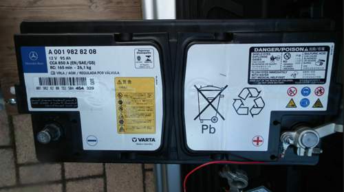

Liebe Gemeinde, der Winter naht, und ich möchte meine Batterie im w212 vormopf an ein Ladegerät mit Ladungserhaltung anschließen.
Da meine Garage beengt ist, und die Anschlüsse leider auf der(rechten) falschen Seite sind, möchte ich ein Kabel nach vorn zum Stoßfänger links ziehen (Stecker oder Buchse natürlich Wassergeschützt).
HAt jemand so etwas schon gemacht, bzw eine Einbau- Empfehlung, wo und welche Buchse/Stecker empfehlenswert ist??
Oder gibt es eine Möglichkeit einen Anschluß über das SAM im Kofferraum zu polen???
Danke im vorraus

Ja OK, wichtig ist, daß mit höheren Ladeströmen (8 - 12 Amp.) nicht über die dünnen Kabelbäume längs durch das ganze Fahrzeug, der Start-Akku aufgeladen wird.
Der fest im Motorraum verbaute Plus & Masse-Kontakt schützt die die gesamte Fahrzeug-Elektronik vor Spannungsspitzen und ist deshalb auch für Starthilfe von Auto zu Auto eingeplant.

Ich möchte von meinem CTEK Ladegerät das beiliegende Adapterkabel fest an den Batteriepolen anschließen.
Kann man die Batteriklemmen ohne Probleme einfach lösen, also die Batterie kurzzeitig abklemmen oder gibt das Probleme?
ja ,kann man!!!!
Soweit richtig, aber besser nach einer Wartezeit ca. 10 min bis sich das BUS-System mit seinen Laststrom von etwa 10 Amp zur Ruhe gelegt hat und dazu mögl. alle Verbraucher ausgesch. sind und Türen zu ... dann flott arbeiten und den Pluspol (Kabelklemme !) unbedingt vor Masse-Berührung schützen.
Lappen oder Handschuh drüber ...
