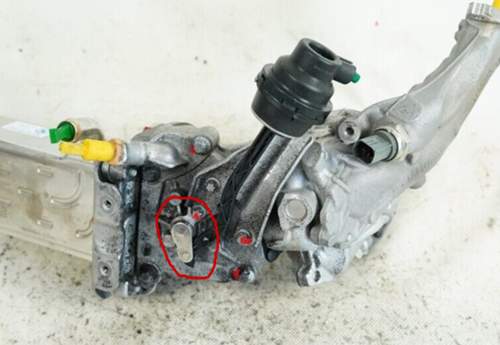

- Ein Magnetventil (vorne beim Kühler) und Ventil am AGR mit der Dose und Regelklappe war undicht an der Achse.
AGR selbst ist nicht gewechselt worden.

Den Abgasdrucksensor am AGR gewechselt.
- seit dem eine kleine Verbesserung in der Leistung
- Auto schafft man nicht mehr in das Notlaufprogramm zu bringen
- Fehler sind weiterhin da

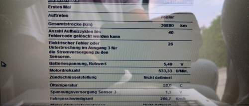

ich melde mich erst jetzt, weil ich seit meiner letzten Post mit Auto beschäftigt habe und es läuft immer noch nicht.
Ich habe Teil für Teil ausgetauscht. Kraftstoffförderpumpen (beide) im Tank, neue Turboschläuche und noch ein paar kleinere Teile welche in Frage kamen.
Danach habe ich Auto in eine Werkstat gegeben, Sie können sich gut mit Mercedes aus und reparieren jeden Tag Taxis (Mercedes E Klasse). Sie hatten Auto bei sich ca. 3 Monate und haben langsam ohne Zeitdruck am Auto geforscht. Am Ende konnten sie Mechanik komplett als Ursache ausschließen. Dabei sind zwei Sachen raus gekommen:

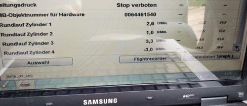

- Kraftstoffdruck vom Tank zum Motor ist nur 2 Bar anstatt 4 Bar (Ursache unklar, da neue Kraftstoffpumpen im Tank)
- Ein Wert am AGR ist konstant bei jeder Fahrt, soll sich aber je nach Gaspedalstellung ständig ändern.
Daraus haben sie beschlossen, da es keine mechanische Befunde gab, dass es nur an Software liegen muss und dass, die Software manipuliert worden ist.
Sie haben dann bei Mercedes angefragt nach Neuinstallation der Software ins Motorsteuergerät und laut der Werkstat hat Mercedes abgelehnt (da sie gesagt haben, dass Software manipuliert ist)

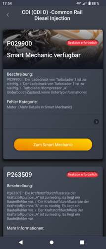

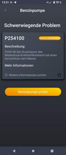

Folgende drei Fehler werden aktuell angezeigt. Erste zwei sind zuerst da und der Turboladefehler (P029900) kommt erst nachdem die Motorkontrollleuchte angeht.
Screenshot-20231124
Screenshot-20231222
