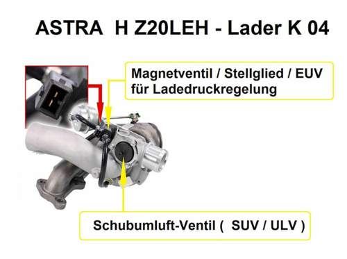

Dann wäre das SUV aber für meine Auffassung falsch beschrieben, denn es ist ja kein Bypass, sondern ein Überdruck-Ventil.
Da musste Dich bei Opel direkt beschweren.
Turbolader-Bypass ist bei denen das SUV und nicht die Wastegate-Klappe.
Deine Interpretation vom Bypass ist falsch.
Das SUV sitzt im Turbolader ( Bild 3 ) und das Magnetventil für die Ansteuerung vom SUV sitzt auf der Ansaugseite. ( Bild 2 bzw Bild 1 linke Seite ).
Mit dem Fehlercode ist nicht das SUV ansich gemeint,sondern das Magnetventil.
Trotzdem die Membran vom SUV auf Funktion überprüfen !
Die reißt nämlich auch gerne.
Anordnung SUV-Ansteuerung
Einbauort Magnetventil SUV
Einbauort SUV

Nach Öffnen der Druckdose hat sich wie vermutet ein Riss in der Membran gezeigt.
Ich halte euch auf dem Laufenden.

Hier übrigens das defekte Schubumluftventil.
Es war tatsächlich alles defekt.
Dann haste ja jetzt die Ursache.
Eine der Ursachen.
Trotzdem bleibt einiges ungeklärt.
Um mal festzuhalten:
- 2 Druckschläuche defekt (gerissen)
- Ladedruckregelventil defekt(gebrochen -> mein Fehler)
- Druckdose defekt (Membran gerissen)
- Schubumluftventil defekt (Membran gerissen)
Was bleibt ist der Fehler P1106 - Ladedruckwerte stimmen wohl nicht, da bin ich dran, sobald ich Zeit finde.
