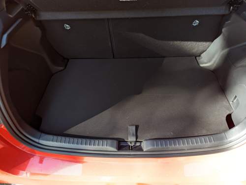

Der Boden ist am Donnerstag angekommen. Zuerst musste ich ihn von vorne, über die umgeklappte Rückbank, rein fummeln. Die Öffnung des Kofferraums ist zu schmal dafür. Aber jetzt liegt er gut. Die Verarbeitung macht einen sehr guten Eindruck. Ist eine Holzplatte, vermutlich Sperrholz, mit Stoff und einer Kunstlederschlaufe, beides angetackert, der Stoff geht um die Kanten herum, sodass nichts verkratzt. Ganz bündig ist er nicht (auf dem letzten Bild ist er komplett an die Rückbank Ran geschoben), aber ich bin zufrieden. Einzig die beiden zusätzlichen Aussparungen hätte ich nicht gebraucht, diese dienen dazu, dass man den Boden schneller anheben kann bzw. besser anheben kann, falls die Lasche mal darunter rutschen sollte.
Der Stoff ist etwas rutschiger als der untere Kofferraumboden.

Wir haben den Ladeboden auch drin.
Kleiner Hinweis - auf die Schlaufe zum hochheben aufpassen.... bei uns ist der ins Schoß gekommen beim Schließen der Heckklappe. Die ging dann erstmal nicht mehr auf. Nur nach Gefummel von innen. ;-)
Boa, die Passung zum Heck hin ist mehr als ungenau. Auf wieviel mm liegt das denn noch auf?
Bei unserem ist der Spalt etwas geringer.
