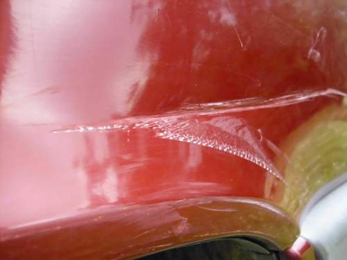

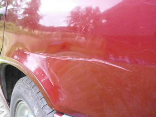

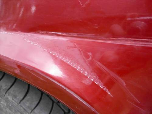

Nach langer Zeit ist es bei uns mal wieder passiert: es hat jemand unseren Svenson über dem linken Rad gestreift.
Als mein Dad heute von der Arbeit kam und es sah ist er gleich mal zum 🙂 gefahren, da der dort vllt. 800m entfernt ist.
Nunja, die haben sich das angeschaut mit dem Ergebnis, das es ein weißes Fahrzeug gewesen sein muss.
Was mich aber stutzig macht ist, das er relativ weit oben geschrammt worden ist. Vllt. sowas Richtung Q7/X5? 😕
Wie man auf den Bildern vielleicht sieht, ist an der Stoßstange nix, nur über dem Radlauf hat er ne etwas größere Beule.
Meine Frage: besteht schneller Handlungsbedarf wegen Rost o.Ä. oder können wir uns da erstmal ein bisschen Zeit mit lassen?
Ich weiß, Ferndiagnose ist immer so ne Sache, weiß aber jemand trotzdem Rat? 🙂

als ehemaliger Fuhrparkleiter einer Autovermietung sage ich Dir, dass Du einen Geländewagen als Schädiger Du mit größter Wahrscheinlichkeit ausschliessen kannst . Eher solltest Du nach einem Kleintransporter mit Pritschenaufbau ausschau halten. Der Schaden am Radlauf stammt vom Kotflügel unterhalb der Pritsche und der Schaden oberhalb vom Scharnier der Ladeklappe an der Seite (was auch mit der Höhe ca. übereinstimmt) . In Frage kommen hier in erster Linie Ford Transit oder VW Transporter. Andere Pritschenwagen wie z. B. Toyota HiAce, MB-Transporter u. ä. haben unterhalb der Pritsche fast immer Kunststoffkotflügel, die nicht ausfärben.

erstmal auspolieren und dann wachsen. Nach dem auspolieren dürfte eh kaum noch was zu sehen sein.
Ich hatte das mal an einem golf, sah nahezu genauso aus.
Habs dann auspoliert und gewachst.

es ist oberflächlich. Polier gut, dann kanns gut sein das nix mehr zu sehen ist.
Du schreibst dass es sich wahrscheinlich um ein weißes Fahrzeug als Verursacher handeln müsste. Laut den Bildern ist ein recht kleiner Oberflächenlackschaden erkennbar. Hier wurde nur die erste Lacksicht in Leidenschaft gezogen. Die Spuren sind bei solchen Kleinstschäden oft weiß, da der Klarlack sich weiß absetzt. Somit kann es jede Farbe von Fremdlack gewesen sein. Weiterhin ist ein anderes Fahrzeug als Verursacher annehmbar aber wiederum nicht zwingend. Gerade auf Parkplätzen mit Industrieanbindung, Krankenhäuser, Kaufgeschäften, Schulen usw., kommt man gar nicht drauf was da so hin und her geschoben wird.
Bei größeren Schäden oder weiterführenden Straftaten hilf da nur eine Unfallaufnahme und Spurensicherung durch die Polizei weiter. Alles andere ist nicht zielführend aber auch hier nicht gewollt.
Kleinstschäden (auch mit der sog. Fahrerflucht) werden nach ca. 2 Wochen von der Staatsanwaltschaft eingestellt.
Also wie bereits geraten wurde alles schön sauber machen, einwachsen und polieren.
Ist Zwar ärgerlich, dass die Verursachen sich nicht melden aber ohne objektiven oder einen sachbeweis ist hier nix weiter zu holen.

Nein, ist wirklich nix mit polieren geworden. 🙁 Er ist jetzt zwar außen rum sehr sauber ( 😛 ), aber der tiefe Schlarz ist immernoch da. Sieht man selbst von 20m Entfernung noch. Bin jetzt ein bisschen ratlos.
Besteht jetzt doch Rostgefahr?
