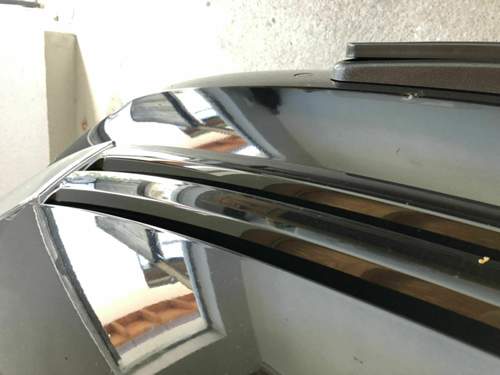

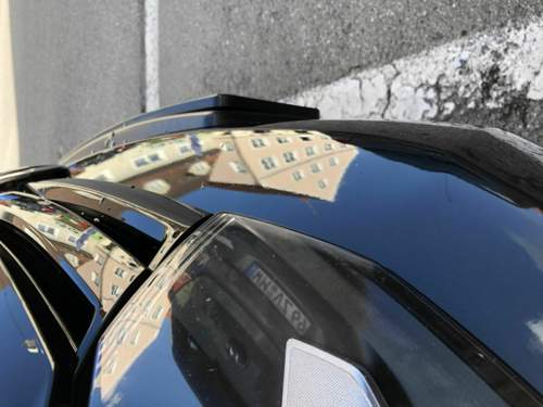

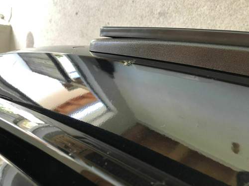

Lackierung Frontstange bitte um Bewertung

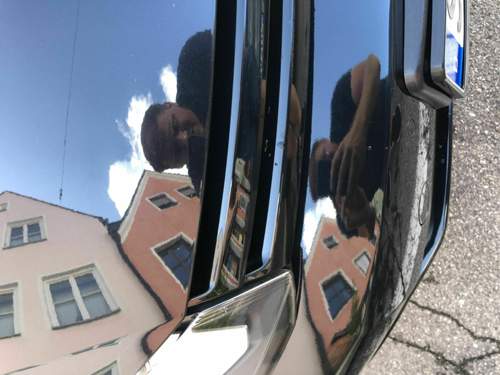

Hallo, im Zuge eines Unfalls wurde die Front Stoßstange Original ersetzt und lackiert. Wenn ich in einem bestimmten Winkel drauf gucke, kommt es mir so vor als wäre dort eine Art Orangen Haut beziehungsweise ist die Lackierung nicht so glatt wie auf der Motorhaube. Die Motorhaube wurde nicht lackiert anbei zwei Fotos. Wäre nett wenn Ihr mir sagt, ob das so o. k. ist
Danke
...um den Klarlack so "strukturiert" hinzubekommen, muss man sich schon arg anstrengen.
Rat... hinfahren und freundlich auf die Struktur hinweisen...in Bezug auf die restliche Glätte des Lacks am Fahrzeug.
Wenn sie einen "begabten" Aufbereiter im Team haben und der Klarlack "dick" aufgetragen wurde, hat er die Chance, es mit Nassschleifpapier zu brechen und so auf Glanz aufzupolieren, das es nicht mehr auffällt.

Da kann ich nur zustimmen,das Bild ist unteridisch ,verpixelt und hat keine Tiefenschärfe ,wer von diesen Bilder eine Diagnose erstellen kann ist ein Wunderseher.
Die im unteren Bereich zu sehenden Veschiebungen sind Reflexionen und Pixelverschiebungen.
Wenn deine Kamera unter 24 mega hat brauchen wir hier gar nicht weitersprechn
Also, bei mir kommt das Bild schon recht klar an. Ausreichend zumindest um den TE zu verstehen was er meint. Wenn man die Struktur jetzt schon sieht, dann wird es durch einer größeren Tiefenschärfe nicht besser werden, sondern eher noch besser zu erkennen sein. Auch die Struktur des Nummernschildfaches kann ich bestens erkennen.
Allgemein sehe ich alle Beiträge als Anregung um seine eigene Perspektive zu schärfen und die Bandbreite der Möglichkeiten für sich selbst abzuwägen. Klar sollte auch sein, dass ein jeder mit seiner Einschätzung auf Distanz auch daneben liegen kann.
In Anbetracht der Tatsache, dass die Arbeit bereits im März ausgeführt und abgenommen wurde, würde ich der Empfehlung von Lausitzer folgen und kleine Brötchen backen. Fragen aber, ob eine Möglichkeit zur Nachbesserung besteht, das kostet nichts. Das gute Verhältnis zur Werkstatt ist hier aber mehr wert als sich einen Nachbesserung zu erstreiten. Das hätte man schon bei der Abnahme erledigen sollen.
Also die Bilder sind gestochen scharf. Die Front Stossstange produziert den Effekt, dass es so aussieht. Wie ein Satinglas. Der Lack ist aber glatt. Zumindest wenn man mit dem Finger drüber geht.

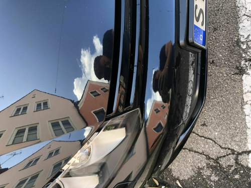

Anbei noch mal paar Bilder nach dem Waschen heute. Es ist schwer "einzufangen" auf Bildern.
...ich sehr das schon, Empfehlungen hab ich doch schon gegeben...Mal zum Chefe fahren und um nochmalige "Aufpolierung" bitten.
Wenn nix mehr von denen her geht, mit P2000 Nassschleifpapier "vorsichtig" planschleifen und glanzvoll aufpolieren.
Vorsicht! Nicht durchschleifen!....mehr kann ich von der Ferne nicht machen...
Gutes Gelingen und Gruß
Ich finde die Motorhaube auf dem letzten Bild sieht auch nicht wirklich viel besser aus... Dafür das die anfangs " aalglatt" beschrieben wurde. Oder täuscht das!?
Gebe der ganzen Geschichte doch ruhig einmal eine Chance und betrachte die Arbeit mit einem Meter Abstand. Wenn es dann noch untolerierbar für dich ist, dann würde ich mich um Abhilfe bemühen. Ansonsten wäre es für mich ok. Kannst der Werkstatt ja auch zum Aufpolieren Halbe/Halbe anbieten, denn gesehen hast den Kram ja erst jetzt. Anderes als "Good Will" kannst auf alle Fälle nicht erwarten.

Die Motorhaube ist original lackiert. Da war nix kaputt. Anderes Foto hab ich nicht von vor dem Unfall.
Es kann schon etwas täuschen aber den Unterschied sieht man deutlicher bei der Betrachtung in "real life".
