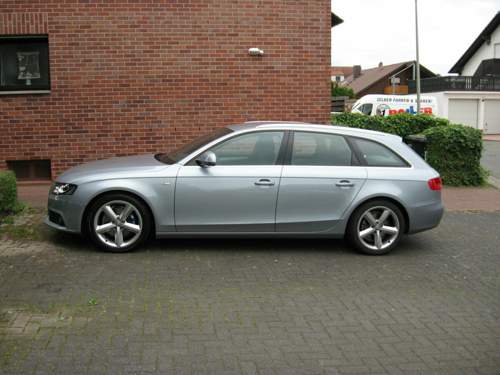

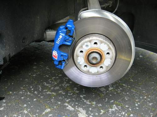

hier ist zwar schon lange nichts mehr geschrieben worden. Aber es hat mich animiert meine Sättel zu lackieren.
Blaue Sättel mit S-Line logo anschließend Klarlack drüber.
Hat länger gedauert als gedacht da ich auch die Felgen mit Liquid Glass versiegelt habe. Deshalb sind nur vorne die Sättel lackiert. Rest morgen.
A4 Avant 1.8 160 PS SLine Sportpaket Plus in Monzasilber
Gruß Mo
PS. Bevor ich zerrissen werde ich bin kein Kiddy, kein Proll, der Wagen gehört mir und finde das es gar nicht so schlecht aussieht
Img-2401
Img-2405
Mir gefällt es.
Wolfgang
Wie hast du denn das S-Line drauf bekommen? Mit Aufkleber?
Ja Heribert mit Aufklebern aus der Bucht .
Vorher mit der Drahtbürste gereinigt ( habe Edelstahlbürste genommen) mit Bremsenreiniger abgesprüht dann mit Foliatec Bremssattel Farbe, nach dem Trocknen die Aufkleber drauf (habe Sie zerschnitten waren mir zu nah beinander ) und anschließend Klarlack, vom Lackierer (der soll auch bis 100° beständig sein).
Die Aufkleber sind auf einer Trägerfolie deshalb muß der Farblack absolut trocken sein sonst geht er wieder mit ab.
Die Stahlbügel sollte ich nächstes mal abkleben.
Gruß Mo

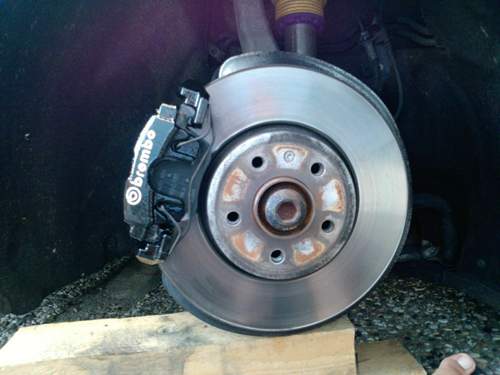

Meine Bremssättel wurden jetzt auch lackiert in Schwarz!
P1829-02-24-08-09
P1829-02-24-08-09

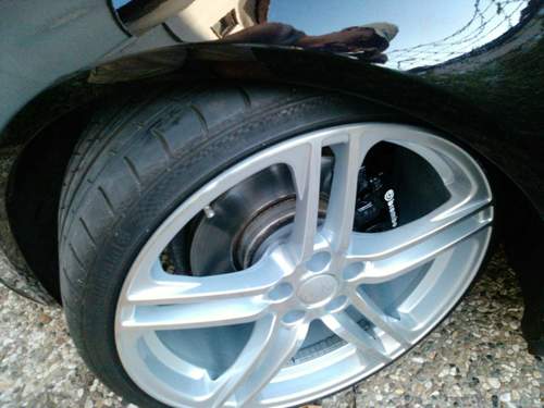

Hallo lover18gue,
sehe ich das richtig, daß in dem Rad eine ganze Gewichte-Kette verbaut ist ?
DAS nenne ich ja mal eine Unwucht ! Ist das schon vom Werk aus so gewesen oder sind das Nachrüst-Reifen / Felgen ?
Grüße,
Frank
Original geschrieben von fsiquattro
Hallo lover18gue,
Grüße,
Frank
das sind 20 Zoll felgen die ich mir gekauft habe... von daher Normal mit den klebegewichten!
O.k., als bei mir im Frühjahr neue Sommerreifen aufgezogen wurden, wäre auch bei einem Rad fast 100g Auswuchtgewicht notwendig gewesen. Auf meine Bitte hat der Mechaniker dann nochmal den Reifen auf der Felge gedreht und kam dann mit nur etwas 15 g aus.
