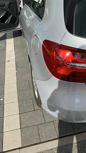

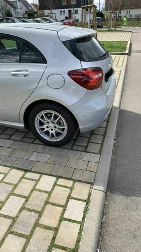

Lackiererei verunstaltet mein Fahrzeug.
ich hatte einen kleinen Schaden an meiner Heckstossstange.
Diesen habe ich in einem Lackierbetrieb richten lassen und die Stossstange komplett lackieren lassen (so der Auftrag).
Nun habe ich am vergangenen Dienstag das Fahrzeug abgeholt und am selben Abend die Farbe bzw. Den Extremen Farbunterschied bemängelt.
Dieser Farbunterschied ist nur auf der Seite, auf der der Schaden (Halterungen der Stossstange haben sich durchgedrückt, wahrscheinlich mal einer davorgerollt) war.
Beim Fahrzeug handelt es sich um eine A-Klasse W176 in polarsilber, 2 Jahre alt.
Die Ausführung der Lackierung ist top, keinerlei Einschlüsse etc, nur die Farbe passt überhaupt nicht.
Am nächsten Montag soll nochmals lackiert werden. Jedoch mit der Aussage, dass man es besser wohl nicht hinbekommt.
Wie oft muss ich nachbessern lassen? Wie verfährt man in einem solchen Fall weiter, wenn die Nachbesserung ebenfalls miserabel ist (rein von der Lackfarbe gesehen)?
Rechnung habe ich bisher nicht bezahlt.
Nächster Schritt Gutachter?
Was bedeutet es, wenn die Lackierung nicht zufriedenstellend ist in Bezug auf den Auftrag und Rechnung?
Vielen Dank für die Antworten,
PS: Wer kennt eine gute Lackiererei in Stuttgart oder Rems-Murr-Kreis die Polarsilber lackieren kann bzw. wer hat polarsilber lackieren lassen und wo

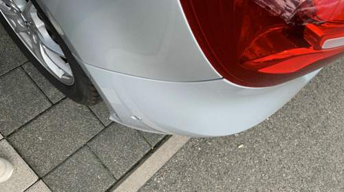

Ich schliesse mich lausitzerMB350 an. Silber ist extrem schwierig, grad auf Kunststoff... Da kommt auch dazu, dass sich auf Kunststoff die Aluplättchen im Lack anders ausrichten als auf Blech- daher wirkt es je nach Blickwinkel mal zu hell, mal zu dunkel- siehe Bild 3- ich kenne da den Begriff "Handschrift des Lackierers" - wenn mit der selben Mischung am selben Auto ein anderer Lackierer ein anderes Bild hinbekommt, nur weil er die Pistole anders führt.
Eventl. hilft es da, die Stoßstange beim Lackieren anders auszurichten (senkrecht, statt waagerecht).
Im letzten Schritt würde das Lackieren am Fahrzeug mit beilackieren der angrenzenden Flächen ein gutes Ergebnis erzielen.
Bei der Stoßstange passt der Farbton nicht. Dass unter Umständen geringe Unterschiede zwischen Metall und Kunststoff gegeben sind ist normal. Aber hier ist ein anderer Farbton vorhanden. Bei meiner C-Klasse in Cubanitsilber gibt es 3 Verschiedene Farbnuancen. Ein guter Lackierer bekommt das hin. Hier war ein Stümper am Werk.

Stümperhaft würde ich das so nicht nennen, es ist nur die falsche Nuance lackiert.
Wie es lackiert ist , da kann man nix sagen, sauber und glatt.
Kann ich dir sagen,, wie sowas zustande kommt...
Garantiert lackieren sie eher weniger MB und da wurde nur der Code rausgesucht und Standard eingemischt.
Entweder war die Stange zum lackieren abgebaut oder das Auto komplett eingepackt..und keiner ist auf die Idee gekommen, mal ein Farbmuster zu spritzen und dieses mal an den Altlack anzuhalten und zu schauen, ob "Standard" passt.
Ist mir auch schon passiert, hab den Fehler beim auspacken bemerkt und musste nochmal ran.
Ob die Werkstatt hier auf "Dummenfang" gehen wollte, nach dem Motto, der Kunde merkt es schon nicht, vermag ich nicht zu sagen.

Das Problem liegt m. E. am demontierten Stoßfänger. Der Lackierer kann somit nicht schon im Ansatz den falschen Farbton erkennen, weil das Auto woanders steht und ihm der unmittelbare Vergleich mit dem Auto fehlt.

...an den TE...laß das nochmal machen, da sie jetzt wissen, das die Farbe nicht passt, werden sie im Vorfeld mal die Farbkarte mit ihren vielen Nuancen direkt am Fahrzeug gegenhalten.
