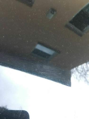

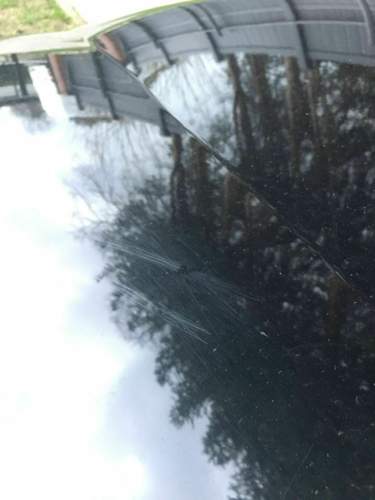

Um eine Politurempfehlung abgeben zu können stell mal bitte Bilder vom Lackzustand der Fahrzeuge ein.
So, jetzt habe ich ein paar Bilder zusammen...
Der schwarze Golf hat einige ziemlich fiese Stellen, wie auf den Bildern zu sehen. Da wird man mit größeren Kalibern ran müssen.
Beim Golf Plus habe ich nur die "gröbsten" Stellen aufs Bild bekommen, ansonsten ist der Lack zu gut, um ihn sinnvoll vom Smartphone fotografieren zu lassen (wie beim mittleren Bild). Ich denke, eine Politur mit Feinpolitur ist hier ausreichend.
Beim Outlander erkennt man auf dem Bild im oberen Bereich die vielen Mikrokratzer. Der GANZE Lack sieht so aus.

Fangen wir mal mit den beiden dunklen Lacken an.
Politur Heavy Cut von KC mit harten Polierpads z.B. die orangen von Lake Countrry oder die weissen von KC - Menge 5 + 2 Stück Handpolischwamm hart.
Nach der Heavy Cut ist auf jeden Fall ein weiterer Poliergang mit einer leichteren Politur erforderlich, da ich deine 3M nie benutzt habe bin ich mir nicht sicher ob die ausreicht. Man kann einfach nicht alles wissen, aber ich mache mich parallel schlau mit welchem mir bekannten Produkt die vergleichbar ist. Pads für den 2. Durchgang stehen dadurch noch nicht fest.
MFT zum Abnehmen der Politurreste pro Durchgang 5 Stück mindestens 320 GSM = 10 Stück.
IPA zum entfetten des Lackes vor dem Wachsen. Auf 60-70% mit destiliertem Wasser verdünnt. 3-4 MFT min. 320 GSM.
3-4 Applikatorpads für den Wachsauftrag - die günstigen reichen.
Wachs ist vorhanden und kann erstmal aufgebraucht werden. Sonst überschreiten wir deine 90 Euronen noch weiter. 5 x MFT min 380 GSM zur Wachsabnahme.

deine aufgeführte 3M Politur ist nicht das optimale Produkt für einen Nachgang nach einer groben Politur da die einfach noch zu fein ist um die Spuren zu beseitigen. Hier musst du wirklich einen zwischenschritt mit einer Feinschleif Politur machen wie z.B. der gelben 3M oder die von KC und erst danach könntest du mit deiner 3M nacharbeiten. Generell würde ich aber für das Finish bei dunklem Lacken einer Antihologramm nutzen.
Zu deiner Frage nach den Pads, die kannst du waschen und in den Trockner geben, somit sind die immer wieder verwendbar.
Danke cleanfreak, das hatte ich mir auch gedacht. Aber man kann nicht alles Wissen und dafür kann man sich in einem Forum ja prima ergänzen.🙂
TE zur bereits genannten Heavy Cut, würde dann noch die Feinschleifpolitur von KC und die Antihologramm dazu kommen. Dazu für jeden Durchgang 4 weitere Harte Pads und 4 mittelharte für die Antihologramm.
Bei den beiden dunklen Lacken, wäre dann die Reihenfolgen beim Polieren.
Heavy Cut - Pad hart
Feinschleifpolitur - Pad hart
Antiholgramm - Pad medium
Beim silbernen könnte vielleicht schon die Antihologramm ausreichen, das musst du einfach mal testen. Wenn nicht dann vorweg eine Runde mit der Feinschleifpolitur.
Deine Rotweiss Polierpaste kannst du auch mit einsetzen, das ist kein schlechtes Produkt.
Für die Stellen per Hand kannst du prima die Rotweiss einsetzen, die geht per Hand besser als die von KC und man spart eine zusätzliche gute Handpolitur wie das UC. Im Nachgang mit der Antihologramm oder vielleicht mit deiner 3M hinterher - ausprobieren.
