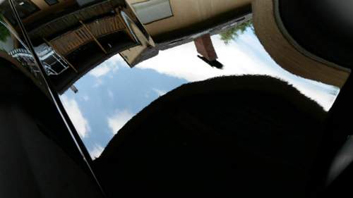

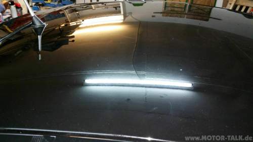

ich bräuchte mal ein paar Produktempfehlungen. Ich möchte meinen Wagen aufbereiten, nachdem er die letzten Jahre etwas vernachlässigt wurde. Der Lack (18 Jahre Opel Karbonschwarz 07L) hat einen leichten Grauschleier den ich los werden möchte, und was mich am meisten stört, die horizontalen Flächen, Dach, Motorhaube, Kofferraumdeckel, fühlen sich extrem rau an. Man hört das sogar wenn man mit den Hand darüber streicht. In der Motorhaube sind zudem ein paar Wasserflecken. Ich habs schon mal mit Nigrin Lackreiniger probiert, der hatte aber quasi Null Effekt, selbst nach mehrmaligem polieren sind nicht mal die Wasserflecken ganz weg gegangen.
Ich habe versucht Fotos zu machen, aber auf Fotos geht der Grauschleier immer in den Spiegelungen unter. An der Neonröhre kann man ihn etwas erahnen. Das raue Gefühl lässt sich auch nicht wirklich in Bilder packen. Die vielen hellen Punkte sind nur Staub vom vorigen polier Durchgang, der war wiederum mit bloßem Auge nicht zu sehen. 😉
Ich habe eine rotierende Poliermaschine mit 180er Teller. Könnt ihr mir eine geeignete Politur empfehlen? Ich lese immer wieder dass es gut wäre vorher mal mit Knete drüber zu gehen. Aber ist es sinnvoll extra dafür Knete zu kaufen, oder kann man das auch in einem Durchgang mit der richtigen Politur hin bekommen? (Als ich das letzte Mal ein Auto poliert hatte gab es sowas wie Knete noch nicht. 😉)

Ich denke eigentlich nicht dass die beim Polieren entstanden sind, dann würde man doch sicher das Muster des Exzenters sehen. Nach dem ersten und zweiten Durchgang mit der Menzerna 2500 war jeweils eine Besserung zu sehen, mit einem dritten oder vielleicht stellenweise vierten Durchgang wären die vielleicht ganz weg gewesen. Das war mir nur zu viel, dann fürs nächste Mal lieber eine gröbere Politur bereit halten. Der intakte Lack sieht so schon besser aus als ich es mir ursprünglich erhofft hatte. (Sicher weit entfernt von dem was ihr perfekt fändet) Die Versiegelung hat diese letzten Swirls dann auch abgedenkt, momentan siehts gut aus, dort wo der Lack in Ordnung ist.
Jetzt wo ich mich mal mit jeden Quadratzentimeter der Lackierung auseinander gesetzt habe muss ich leider zu dem Schluss kommen dass der Lack zu viele irreparable Schäden hat, um hohen Pflegeaufwand zu rechtfertigen. An den Türen kann man von einzelnen Steinschlägen gar nicht mehr sprechen, die sehen hinter den Rädern aus wie Sandgestrahlt. Die Seitenschweller hatten mal Bodenkontakt, und haben vom Einschlagspunkt ausgehend (Unterseite, den sieht man nicht) feine Haarrisse über die gesamte Fläche. Die sind erst richtig sichtbar geworden als die Politur in die Risse gezogen ist. Die Stoßleisten der Beifahrertür scheinen Freundschaft mit wenigstens 3 anderen Türen geschlossen zu haben. Und ich habe einige kleine Dellen und tiefe Schrammen gefunden von denen ich bisher noch nichts wusste. Irgendwie gefiel mir der Wagen besser als ich das alles unterm Dreck nicht sehen konnte. 😉 Ich muss mal schauen dass ich die gröbsten Sachen notdürftig ausbessern lasse, und dann werde ich mir mal Angebote zum Folieren einholen.
Der Ölfilm hat ganz schön genervt. Die Menge abzunehmen war nicht das Problem, aber die letzten kleinen Reste runter zu bekommen ohne mit dem Tuch Schlieren zu hinterlassen hat einfach eine Unmenge an Tüchern verschlungen. Als wollten die Microfasern das Zeug nicht festhalten.

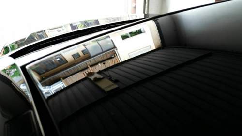

Eine Frage noch, diese Orangenhaut auf dem ersten Bild bekommt man nicht raus oder?
Merkwürdigerweise habe ich die nur auf der Motorhaube, der Rest vom Wagen sieht Astrein aus. Das zweite Bild ist vom Dach.
