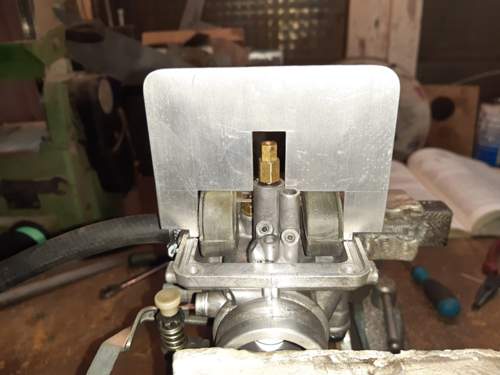

Ich muss die Schwimmer meiner 4 Vergaser der KZ 750 LTD H2 einstellen.
Also wenn ich den Vergaser ausgebaut habe und so positionieren, dass er in Waage steht, dann heißt es ja, daß der Füllstand des Schlauches 4mm unter Schwimmerkammer-Kante steht.
Hat jemand noch eine komfortablere Methode parat? Es ist ja mit dem Schlauch recht aufwendig und ich traue meinem Augenmaß nicht 100%. Natürlich würde ich ein Messinstrument für die 4mm verwenden, dennoch.
Wäre dankbar für ein paar Tips.

Gerade wenn Neuteile aus dem Zubehör verbaut werden oder wenn die Bastelhistorie der Vorbesitzer unbekannt ist, ist es sehr ratsam, den Schwimmerstand zu prüfen/einzustellen. Geht bei Mehrzylindern vernünftig nur in ausgebauten Zustand.
Bei manchen Vergasern, die sehr schräg angebracht sind und deren Bauform daran angepasst ist (Supersportler z.B.) können mit dieser Methode nicht eingestellt werden. Hier gibt es ein Überstandsmaß vom Schwimmer zur Gehäusekante und eine entsprechende Lehre dazu. Mit der Lehre sieht man dann auch sehr schön, ob der Schwimmer verbogen ist (wenn er aus Messing ist).
Manchmal gibt es auch beide Angaben in den Werkstatthandbüchern.
Mit der Schlauchwaagenmethode sieht man halt auch gut, ob die Schwimmernadelventile dicht werden (Kraftstoffniveau "bleibt stehen"😉.
Bei der 750er würde ich es klassisch mit der Schlauchwaagenmethode machen.
Hinweis noch zum Schluss: Bei Messingschwimmern immer prüfen, ob sie noch dicht sind.
Mfg
Einstelllehre sieht dann so aus, wenn man sie selbst feilt.
mfg
