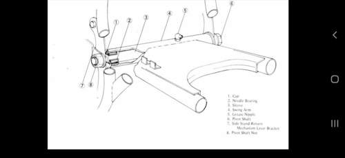

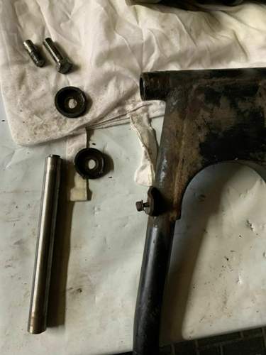

@Fandy150 schrieb am 23. November 2020 um 14:17:20 Uhr:
Hab die Schraube mit einem Vorschlaghammer bearbeitet aber nur die Mutter hat sich verformt.
Dann machst Du was falsch. Du sollst die Mutter abschrauben und dann auf das Gewinde klopfen. Am Besten zur Schonung mit einem Holzstück als Dämpfer. Manchmal hilft es, die Schwinge dabei nach oben/unten zu bewegen (2. Mann). Dann müßte das Teil rausgehen.
Aber so schwer wie das zu gehen scheint würde ich nach dem Ausbau überprüfen, ob der Bolzen noch gerade ist.
Mit WD40 ist das Ding Gefühl geflutet worden über Tage und mit einwirken lassen.
Mir ist schon klar, dass ich die Mutter abschrauben muss! Aber ich habe diese auf der Schraube gelassen damit ich eben nicht das Gewinde beschädige aber genug Spalt ist damit sich was bewegen kann.
Mit heiß machen wäre das nächste was ich ausprobieren werde.
Aber dass die so scher raus geht kann ich nicht verstehen! Vor allem dass sich die Schraube drehen lässt aber nicht raus geht ?!
Guten Abend zusammen. In der Schwinge zwischen den Lagern sitzt noch eine Hülse/Buchse (Sleeve). Wenn die Steckachse der Schwingenlagerung mit dieser Buchse zusammengerostet ist, dann könnte das unter Umständen lustig werden! Warm machen dürfte da auch nicht so einfach werden, denn das ganze liegt ja innerhalb der Schwinge (im Mantelrohr). Schwierig zu beschreiben...
Viel Erfolg trotzdem!
Mfg
Guten Abend,

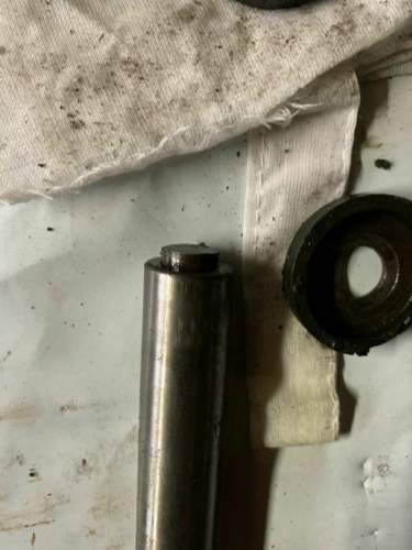

So bin nach langer Zeit wieder dazu gekommen mich mit der Schwinge zu beschäftigen.
Und kawastaudt hatte recht! Die Schraube hat sich in der Hülse / sleeve festgerostet.
Weil dieses gelagert ist, hat sich die Schraube mit der Hülse gedreht aber die Schraube kam nicht raus.
Hab es also rausgeflext und nun muss ich zusehen, dass ich noch den Rest Schraube aus der Hülse bekomme. Diese bewegt sich leicht aber nur mm Weise...
