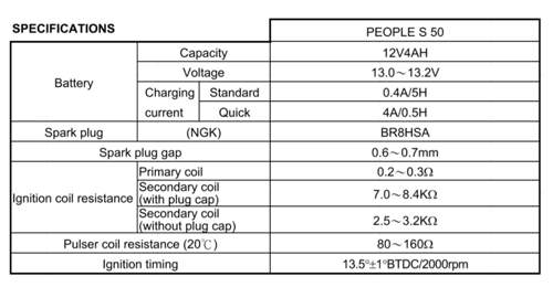

Hallo Elektronik Experten,
ich habe keinen Zündfunke an der Rollerkerze. Die Zündspule war defekt im Sekundärkreis. Nach Einbau einer anderen getesteten immer noch kein Funke.
Nun meine Fragen:
Kann ich die von der CDI an die Zündspule kommende Spannung mit dem Multimeter messen. Ich schätze es müsste eine Rechteck Spannung oder ein Sinus sein. Wieviel Volt sollten es denn ungefähr sein. Reicht das Kickstarter betätigen aus um die Spannung zu sehen ? E-Starter geht noch nicht. Ist es für die CDI wichtig, dass genau der Primärwiderstand von der Originalspule vorhanden ist oder kommt es da nicht auf ein Ohm an ?
Vielen Dank für Euere Antworten
Uwe aus Trossingen

Hi Uwe,
du willst jetzt also den geschenkten Kymco 2T-Roller wieder zum Leben erwecken.
In diesem Post kannst du nachlesen, wie man die Kondensatorladespannung mithilfe eines Spitzenspannungsadapters und einem Multimeter messen kann; es sollten mindestens 100 bis 150 Volt DC am Ausgang der CDI rauskommen, das wird in den meisten Reparaturanleitungen als Sollwert angegeben.
Der Primärwiderstand einer Zündspule für eine CDI-Zündanlage darf nicht einfach mal ein Ohm größer sein. Die Primärseite eines solchen Zündtrafos ist sehr niederohmig (s. Anhang).
Gruß Wolfi

Danke Wolfi, eine gute Batterie habe ich dran 12 V 5 Ah, aber meine Zündspule hat primärseitig ca. 3 Ohm. Die habe ich aus einem Kreidler Moped mal ausgebaut.
Gruß Uwe
