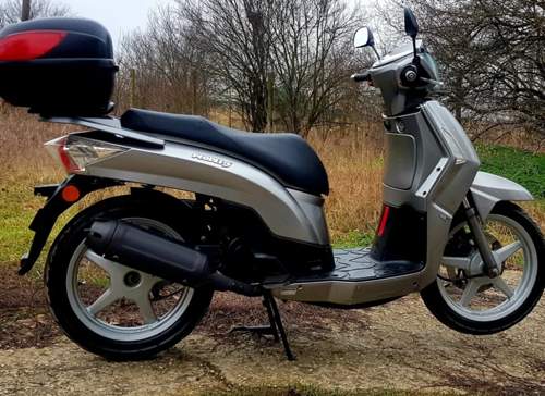

Ich bin seit circa einem Jahr stolzer Besitzer eines Kymco New People S 125.
Ich habe folgendes Problem , die „bitte Tanken“ Anzeige springt meines Erachtens zu früh an .
Der tankinhalt beträgt laut Hersteller circa 6 Liter , ich bekomme maximal 4 Liter in den Tank , nachdem die tanklampe angegangen ist. Gibts eine Möglichkeit den Melder umzusetzen/ stellen Sodas die Tankuhr erst anspringt wenn noch Circa 1 Liter im Tank sind.

Der People bietet wirklich viel für das, was man dafür ausgeben muss. Aber da sind durch den Kostendruck eben keine Präzisionsinstrumente beim Tankgeber machbar.
Wie bei den ganz einfachen Chinarollerchen, kannst Du auch bei deinem Chinesen, das Gestänge vom Schwimmer im Tankgeber etwas verbiegen. Anleitungen gibt's im www.
Aber ich würde das lassen und den Rollertank einmal ganz leer fahren, um genau zu wissen, wie weit man noch kommt, wenn die Tankwarnung angeht. Und dann kannst Du überlegen, ob Du dich mit dem Ergebnis arrangieren kannst.
Richtig. Mach dir eine Plastik- Wasserflasche als Reserve mit Benzin voll und fahr so lange, bis der Roller ausgeht. Dann weißt du für wie viel km der Tank reicht. Selbst bei meiner SH150 ist die Tankanzeige nur ein schätzeisen. Ich orientiere mir lieber am Tageskilometerzähler.
Das wuerde ich lassen, mit dem verstellen. Lieber hast du noch 80 KM Reserve.

Noch was. Wenn du den Bügel des Schwimmers so hin biegst das es dir die gewünschte Reservemenge dann anzeigt, wird es dir im Gegenzug, beim Volltanken, keinen vollen Tank mehr anzeigen.
Oh, ein Neuer - hallo.
Viele der Anleitungen auf den einschlägigen Videoplattformen zur Justierung der Tankgeber sind eher schlecht. Da werden Tankgeber mal eben nach Gefühl gebogen oder es wird sogar versucht, genau zu arbeiten, aber der Karren steht dabei auf dem Hauptständer mit Vorderrad 5cm über dem Boden, was ja in Fahrt recht selten vorkommt.
Wenn man es richtig und genau machen will und das ist das ehrenwerte Anliegen dieses Forums - dann artet es schon sehr in Arbeit aus, weil man den Tank leeren muss, und dann die Frage kommt: soll der Tank bei Anzeige auf NULL auch wirklich leer sein? Oder wäre es besser, dass noch ein Dreiviertelliter Sprit drin ist, wenn der rote Bereich zuende und man gerade mal wieder in der Wüste Nevadas ist.
Als Ergebnis der Justage hat man dann vielleicht die Leer-Position gut hinbekommen, aber der Tankgeber hat einen zu geringen Geber-Bereich, so dass bei vollem Tank die Anzeige nicht mehr auf voll steht, wie o.g. - u.s.w. u.s.f.
Also ruhig mal testen, wie weit man noch bei Anzeige auf Null fahren kann, vielleicht sind es ja nur 50km... wer weiß...
