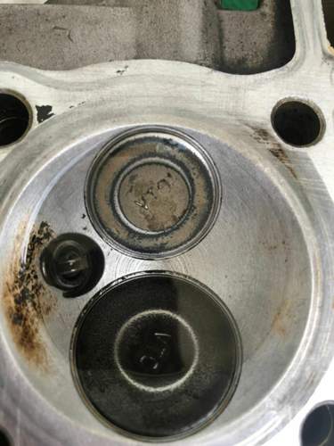

Nach dem ich mein warm gefahrenen roller abgestellt habe wollte dieser danach nicht mehr anspringen ich habe den zylinderkopf abgebaut und siehe da Einlass und auslassventil komplett verkokt und vebrannt und Ersatzkopf finde ich im Netz nicht
Wäre es möglich die ventile zu schleifen und sie wieder einzubauen

Wenn du die Ventile nicht schaffst auszubauen setze die Brücke mit Nockenwelle wieder drauf und öffne mit den Nocken einfach ein Ventil nach dem anderen und versuche so sie zu säubern, je nachdem was du vorfindest.
Kannst ja Bilder rein setzen.

Ich denke bei der Anzahl Ventile sollte das möglich sein, dir Ventile rauszunehmen. Pröpel und schleifpaste sollte man natürlich haben.

Die Problematik sind halt nur die Halbschalen...
Eine spezielle Vorrichtung zum Ventilausbau ist nicht unbedingt nötig.
Privat habe ich das immer mit einem einfachen Bohrmaschinenständer gemacht.
Wichtig ist, dass man möglichst senkrecht auf den Federteller drückt.
Ausbau /Entnahme der Ventilklemmkeile idealerweise mit einem Magneten.
Einbau dann mit einem kleinen Schraubendreher, dessen Klinge man vorher in Fett taucht.
Hängen fie Ventilklemmkeile fest, hier hilft ein leichter Schlag auf den Federteller, teilweise springen die Keile dabei sogar raus.
Um die Ventile gegenzuhalten reicht ein alter Lappen, den man zusammenknüllt und in den Brennraum legt.

Hey danke nochmal für die Tipps habe es einfach mit den Händen runter gedrückt und eine zweite Person hat die Keile mit nem Magnet aufgefangen alles super geklappt Sprit entweicht auch nicht mehr nach unten
