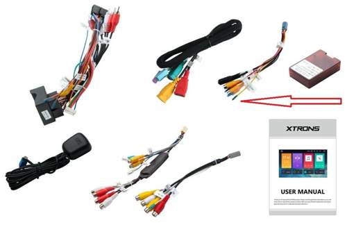

Ich habe seit 4 Wochen ein Xtron Radio verbaut.
Hat ganz gut funktioniert, aber der Spaltabstand hat mir nicht gefallen, es ist ein bisschen raus gestanden.
Heute habe ich während der Fahrt einmal kräftig angedrückt um es besser in den Schacht rein zu drücken.
Vermutlich ein Kabel "verletzt" - Kurzschluss?
Der Motor ging aus und hat sich nicht mehr starten lassen.
Auslesen von Fehlern nicht möglich, kein Zugriff aufs Steuergerät...
HELP!

Was für eine Farbe hatte das blanke Kabel?
TT 8J 3,2 V6 DKG BJ07
Kabel war gelb
Zwischenablage01
ok das Kabel was du markiert hast ist kein original Kabel die Frage ist an welchem Kabel vom Kabelbaum war das gelbe Kabel angeschlossen.
