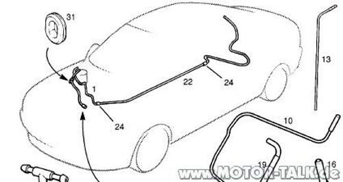

habe gerade zwecks Rostbeseitigung den Kotflügel vorn rechts abmontiert und mich mal kurz dem Aktivkohlefilter für die Tankentlüftung gewidmet, da mein Tank in der letzten Zeit auch öfter mal ein Zischen von sich gegeben hat.
- Ist es normal, dass man die Kohle aus dem Behälter rausschütten kann?
- Wozu ist der Unterdruckschlauch?

So, also im Anhang ist erstmal das Bild für cocker.
Dann noch einige Fragen, da sich doch ein weiteres Problem ergeben hat.
Ich habe den Filter wieder eingebaut und genau so angeschlossen, wie er drin war. Beim Einbauen bemerkte ich, dass auch aus den Schläuchen Aktivkohle rausfiel - kann so nicht Sinn der Sache sein.
Also Schläuche ausgeschüttelt und ein bisschen mit Druckluft reingepustet, dann fiel eine ganze Menge raus.
Bei der Aktion habe ich bemerkt, dass der Schlauch, der am Unterboden entlang zum Tank geht, dicht ist. Die beiden anderen Schläuche gehen dann wohl im Fall des kleinen Schlauchs zur Drosselklappe, der ist durchgängig und der andere große Schlauch... ja, keine Ahnung, wo der hingeht. Vermutlich ins Freie, aber durchgängig ist der auch. Nur eben der Schlauch zum Tank nicht.
Bei der anschließenden Probefahrt kam plötzlich die MKL und der Motor hat geruckt, ließ sich auch nur schwer wieder anlassen. Tankdeckel auf, es zischt, ein bisschen georgelt, Motor wieder da. Super... Was jetzt? Neuer Schlauch? Kann man den Scheiß nicht einfach abklemmen? Ich brauche noch neue Bremsscheiben für vorn (ungeplant, da eigentlich noch fast neu), die sind mir ehrlich gesagt wichtiger.

An dem Schlauch, der nach hinten geht, habe ich 5 bar Druckluft reingehalten - hat sich nichts getan. Werde ich vermutlich ums Ausbauen nicht drumherum kommen. Mist.

TIS sagt:
"Belüftungsleitung an Schnellverschlüssen mit KM-769 trennen und mit KM-807 verschließen"
Muss ich eben erstmal mit offenem Tank rumfahren...
Beim nächsten Mal versuche ich, das erste Schlauchstück (1 auf dem angehängten Bild) auszubauen und hoffe, dass es daran hängt. Das mache ich sauber, baue es wieder ein und den blöden Aktivkohlebehälter leere ich einfach aus, dann kann auch nix mehr verstopfen.

Ich rate dir schnell etwas zu unternehmen.
Es besteht die Gefahr, dass sich der Tank zusammenzieht.
Musste aus diesem Grund vor zwei Jahren den Tank ersetzen lassen.
Laut FOH und Rechnung hatte ausgetretene Aktivkohle das dazugehörende
Rückschlagventil verstopft und so starken Unterdruck erzeugt.
Temporär: Ersatztankdeckel mit 2mm Bohrung!

Mangels Zeit und Lust habe ich das Problem bisher einfach ignoriert, seitdem schon dreimal getankt und - was soll ich sagen - das Problem hat sich anscheinend in Luft aufgelöst. Kein Zischen mehr, kein Vorzeitiges Abschalten der Zapfpistole und auch Nachtanken per Kanister ging ohne Probleme. Seither keine MKL mehr, kein absterbender Motor, alles bestens. Glück gehabt 🙂
