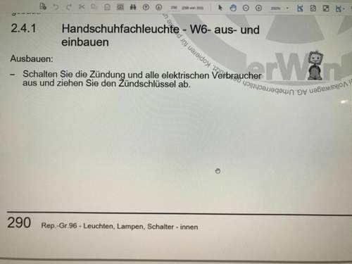

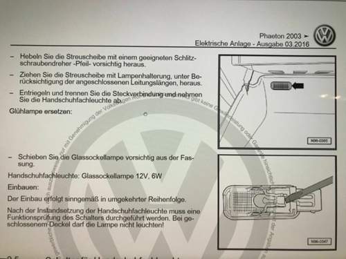

ich habe schon viele Versuche gemacht, aber nichts hat geklappt. Ich habe Angst die "Nase" an der Lampe zu beschädigen, deshalb würde es mir schon reichen, an welcher Seite diese ist.
Gruß Wolfgang
siehe Bilder
Gruss
Gerhard
das war es, was mir fehlte. Wenn es wieder ein wenig wärmer wird, starte ich einen neuen Versuch.
Wieder vor die "Diva" knieen und mit dem Schraubenzieher verschieben und aushebeln
Danke und Gruß Wolfgang
p.s. ich habe es immer zur anderen Seite versucht

Gerhard, das hilft mir auch sehr :-) danke, die sitzt soo fest, dass ich auch Angst hatte, was falsch zu machen.
Schönes WE
Thomas
@OpiW
Wolfgang, ich kann das vom Beifahrersitz aus machen, knien ist nix für mich :-)
So jetzt habe ich es nochmal probiert, aber ich bekomme die Lampe nicht raus. Vom Glas ist schon ein Stück abgebrochen, die sitzt absolut fest, wie angeschraubt :-(.

raus damit, wenn Sie kapput geht, kostet 15€ ... meine ich
ok, ich probiere nochmal mit Gewalt, aber für heute habe ich genug :-)
